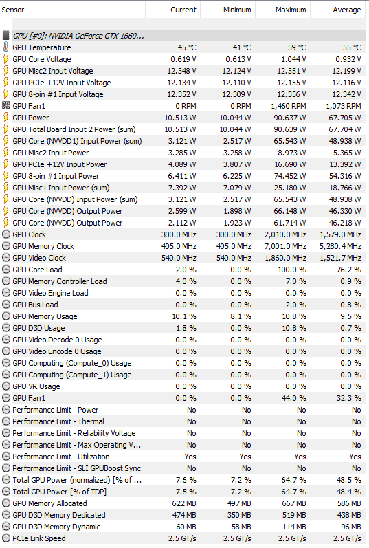

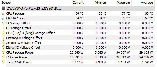

Така след като вчера тръгна, работи цял ден без проблеми. Днес се рестартира веднъж. Всички драйвери преинсталирах не знам дали не трябва цялата ОС.Откачих и закачих всички кабели на захранването, за всеки случай да не би някой да не е бил като хората и смених захранващия кабел. Един от рестартите/единствен за днес/  беше при браузване в интернет, т.е. не под товар и не мисля, че е от претоварване. Stability test с aida64 за 2 часа мина без рестарт, с максимална температура на процесора 77 градуса и 57 на видеокартата. Четирита последователни рестарта бяха преди да зареди ОС, пали машинката завърта вентилаторите, след 1 секунда гасне и пали наново, не чаках дали ще има 5ти, а изключих и включих захранването и тръгна.
За мен това е от захранването.

преди 10 минути, vpvelev написа:
Това също.
Не ми се иска да е от новата видео карта.
