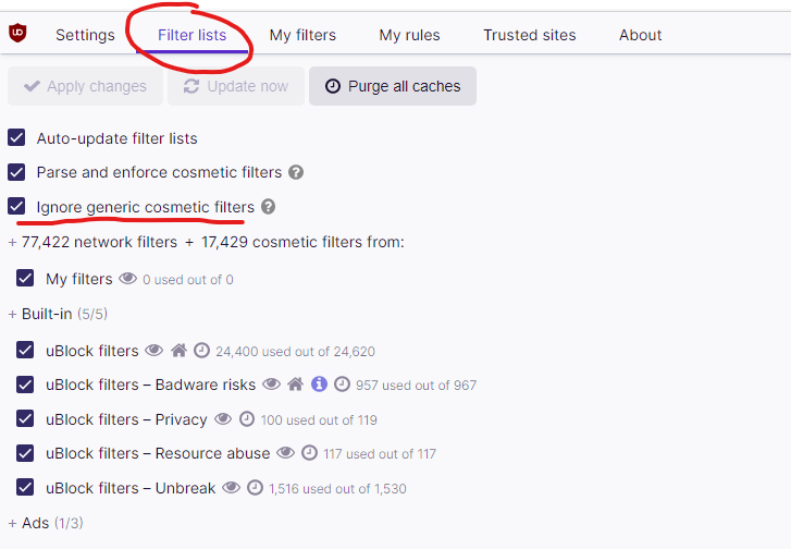

Като отворите сайта просто кликнете на окото в настройките на uBlock Origin.
А в настройките има опция да се спре за всички сайтове
Обаче не знам какво е точното предназначение на тези филтри, така че спирането им може да има странични ефекти. Ако ти порастат нови крайници или козина на нестандартни места – не съм виновен. :speak:
Да, да, известно ми е, че има и глобална настройка. Идеята на окото обаче е да се види дали би ми решила проблема за конкретния и сайт и след това да направи промените глобални като кликне на бутона с катинара (за да не се налага всеки път да клика на окото за всеки сайт). Ами ако са активирани козметичните филтри работи опцията за блокиране на отделни елементи (с пипетата) иначе не работи ако козметичните са забранени. Но пък понякога ако са позволени, блокират неща (например ако се блокират козметичните такива за този сайт, като се публикува пост след това няма да може да се вгражда линк с описание). И ще се наложи или да се изключат козметичните или да се види лог файла на uBlock Origin и да се направи изключващо правило за сайта за да може хем вграждането на линк да работи, хем козметичните да са включени. Обикновено са dom елементи. ;)
