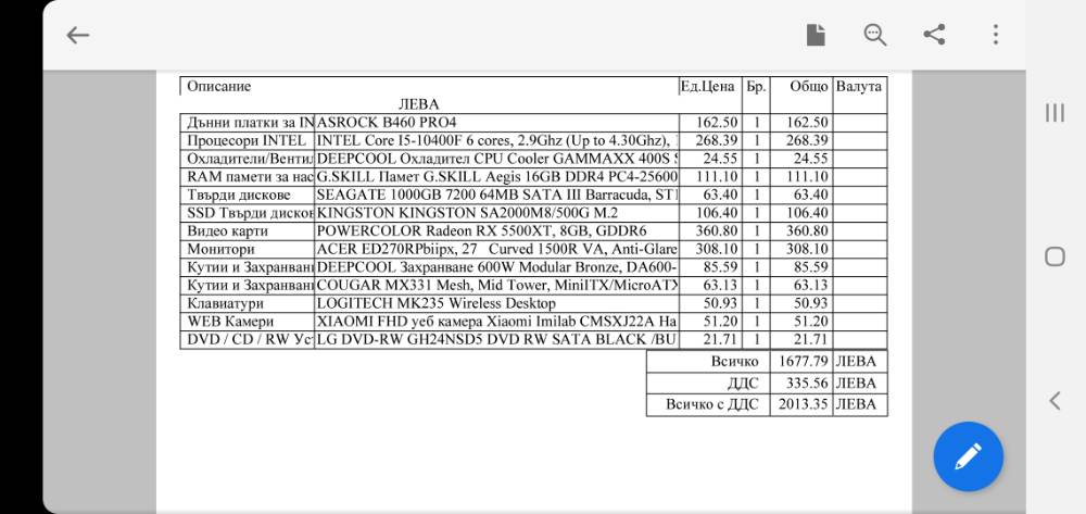

Днес посетих фирмата от която мисля да купувам и получих следната :
Оферта
Моля, който има време да я разгледа и да сподели мнение дали си заслужава. Видеокартата е различна от предложената от колегата, но ме увериха че била прилична.
Обръщам внимание, че вероятно монитора ще бъде ЛОС :) защото 27 инча ми изглежда големичък.
Имам и известни забележки около кутията на която мрежичката ми се струва че ще събира прах / за лицевата част говоря / и че след година ще побелее и няма чистене сигурно. Тъй че ако имате предложение за "свеж" дизайн, моля давайте предложения. Синя или бяла също са вариант, но без много "цветомузика". Също и за безжична  клавиатура и мишка ако имате наблюдения за по-читави.
Добавил съм твърд диск / за семейните албуми :)/ и четец за дискове и се чудя и ТВ тунер дали да не сложа.
Като цяло как ви изглежда конфигурацията?

А какво според вас е по-доброто решение?

Пак ще пробвам:
 дъно
процесор
RAM
вентилатор
твърд диск
SSD
видео
монитор  / но аз мисля да се спра на ТОЗИ
захранване
кутия  / очаквам предложения, ако някой има за алтернативи
клавиатура и мишка
камера
DVD
Та, става или не става такава машина и видеото дето е зле с какво да го заменя?

Видеото е повече от добре като за 10 годишен.
Тенкю за коментара :). От фирмата ми казаха че е ново и най-доброто от наличното както и че е по добро gtx 1060.
В момента е зле положението с видеокартите, така че няма голям избор. Другите неща са въпрос на вкус. Не знам дали са добри колонките на монитора. Може да се помисли за външни такива. 2-3 флашки, ако нямате, също може да се добавят.
Зависи от игрите. Като цяло GTX 1660 е за предпочитане и има модели на същата цена но е изчерпана като гледам. Всъщност и на други места не я намирам.
п.с. Имам същата клавиатура и мишка и не съм особено доволен.
От досега си с Rapoo 8200M бих казал че е по-добра и мишката определено е по-удобна - https://shop.sky.bg/Komplekt-klaviatura-i-mishka-RAPOO-8200M-Multi-mode-Bluetooth-24Ghz-Bezjichen-Bial
За игри обаче нито една от тях не е особено подходяща.
