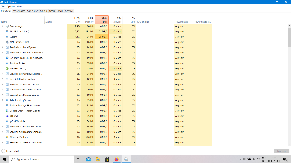

Здравейте, Лаптоп Lenovo G-50 купен през 2016 година, с уиндоус 10- Home! Абе тука от няколко седмици имам постоянно 100% натоварване на хард диска, без да имам вкл. програми и от менюто долу в дясно също е празно. Отварям Taskmannager  и там има System което е червено и някакви Svhoost които товарят и не мога да ги спра, спрях ръчно ъпдейтите, направих тест с програма Burn in test  и нищо, няма грешки, но пък от както съм го преинсталирал, преди около 6 месеца не е чистен, и не знам каква е процедурата и как се прави. Ако давам малко информация или искате снимка на нещо конкретно само кажете, не качвам предварително понеже не знам какво да ви покажа. Когато лаптопа си седи мирно без нищо, работи тихо, отворя ли някой браузър, ютъб или нещо, товари на 100% и се чува как шуми и върви хипер бавно, някакви идеи? Моля ви ако можете да помогнете, че ми е наложително :)

Покажи снимка от task manager, като отвориш първия раздел с процесите и ги сортираш по диск, да се види кой процес точно товари най-много диска. Модел на диска? SMART статус?
Да покажа, ама е много дълго и ще трябва да направя 4-5 снимки и какъв смарт статус?
Кое е дълго? Това ли? Какво му е трундото?!?
Отваряш imgur например, с alt-prt scr бутона правиш снимка на текущия прозорец, поставяш я в сайта и даваш връзката.
SMART статус на диска може да видиш с този софтуер например, снимка по същия начин: CrystalDiskInfo – Crystal Dew World (crystalmark.info)

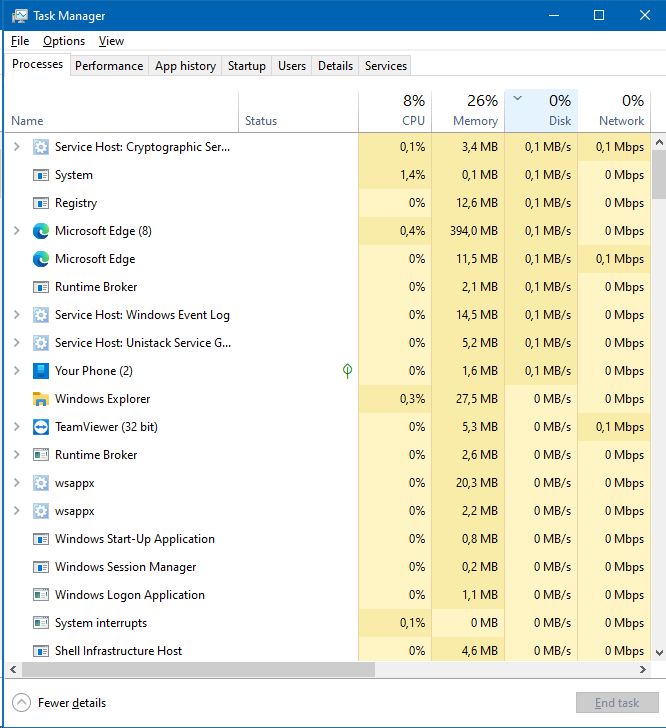

В Таск Менаджера, кликни върху "98% Disk"(гледай картинката), за да се подредят процесите в низходящ ред и да се види кои процеси колко товарят диска. Това, което си показал не дава кой знае каква полезна информация.
По-полезно ще е може би да дадеш една снимка от Performance и отдолу като кликнеш на Resource Monitor => Disk и една снимка от CPU там.
Колкото до това, коя е услугата зад svchost, това може да се провери от Task Manager-a от падащото меню за проблемния Service Host
