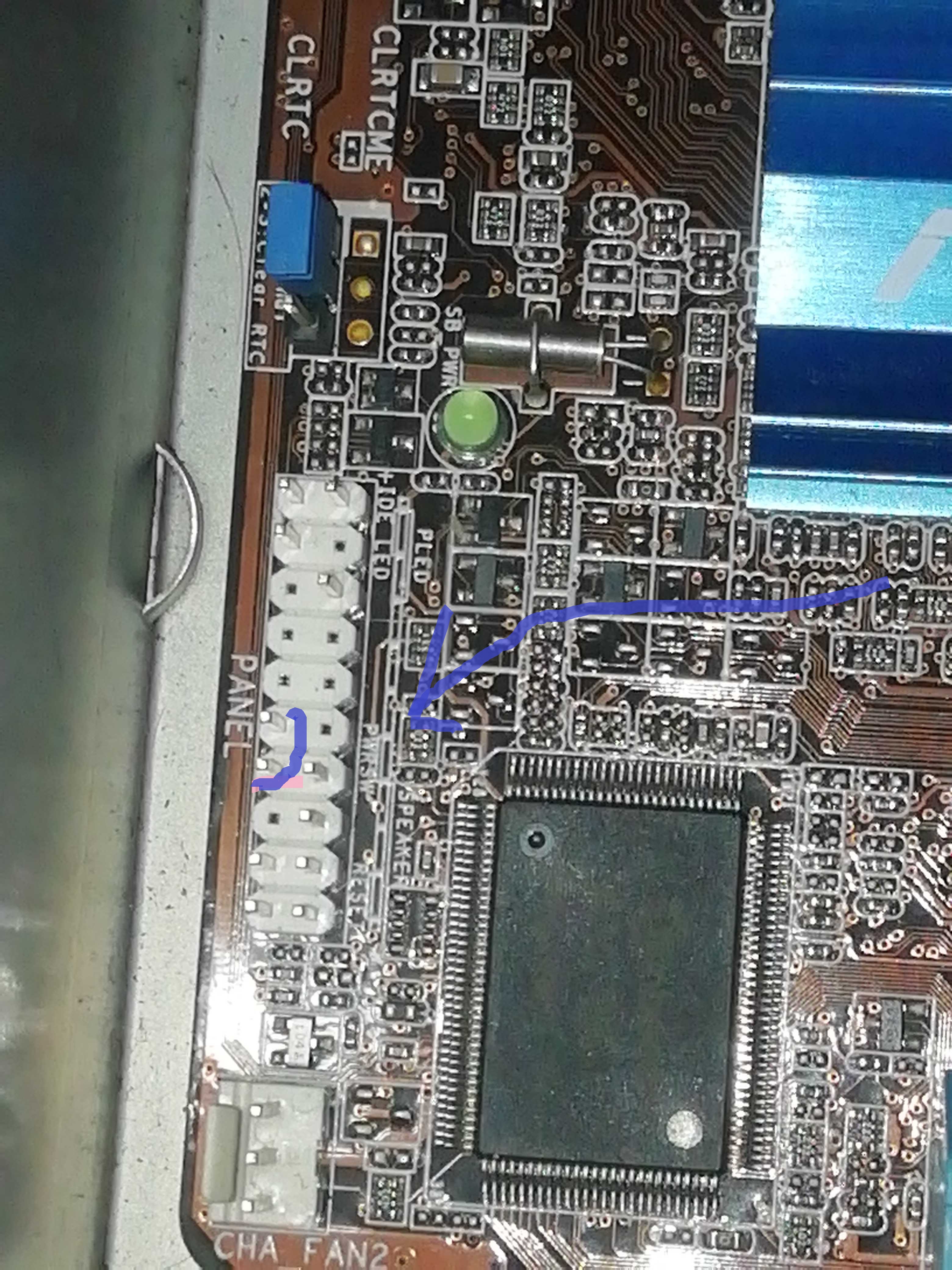

Възможно е да си объркал кабелите, а може и там някъде да има проблем който е прикрит - снимай ги как са, извади всички и запали системата с допир само на двата пина за стартиране - на дънната платка трябва да ги има дадени или сваляш книжката на дъното от интернет. Странно защо панела не е бил включен!

Извади батерията /при изключено захранване от мрежата/. Изключи и буксичките които водят към бутоните за включване и ресет на кутията. Постави отново батерията, включи захранването и с отвертка окъси пиновете които си отбелязал на снимката /бързо и с един допир/. Влез в биос, настрой да ти бутва от диска и запамети промяната на излизане. Не включвай нищо друго освен монитор, клавиатура и мишка. Като зареди Windows изключи компютъра по стандартния начин от старт менюто. После отново го включи с окъсяване на пиновете и виж какво е положението. Ако няма ефект, пробвай с изключване на клавиатурата и стартиране без нея.

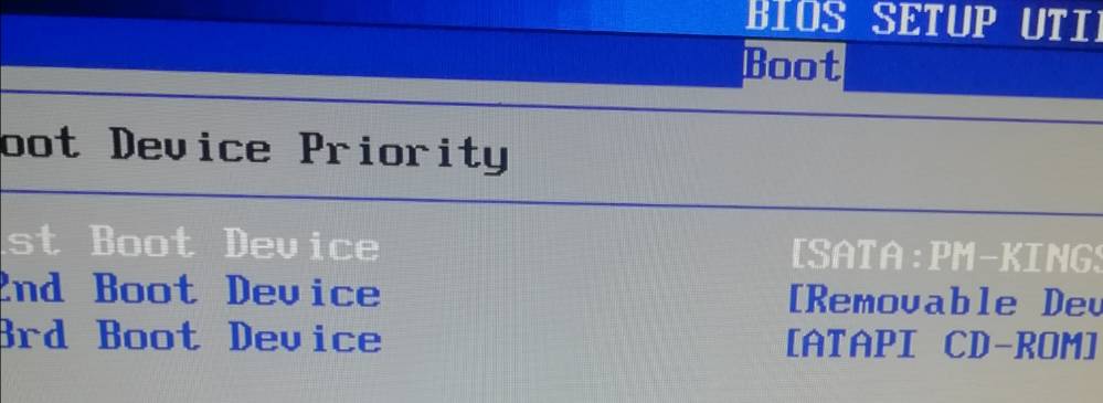

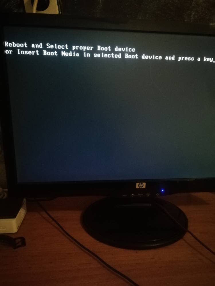

Здравейте пак, значи проблема е решен, но сега имам нов. не ми зарежда win, дал съмда е първо на hdd, и ми вади това
от флашка, не буутва и от хдд не буутва.

Какво е това "SATA:PM-KINGS..."? Не съм чувал Kingston да произвеждат HDD-та.
преди 4 минути, RudeBoy написа:
Много е възможно като си ръчкал по дъното и си окъсявал разни работи, да си повредил нещо.
това е ssd.
Значи само да обобщя до тук. влизъм в биос, намира ми харда и ssd давам да буутва от 1-ssd ама не буутва
няма флашка

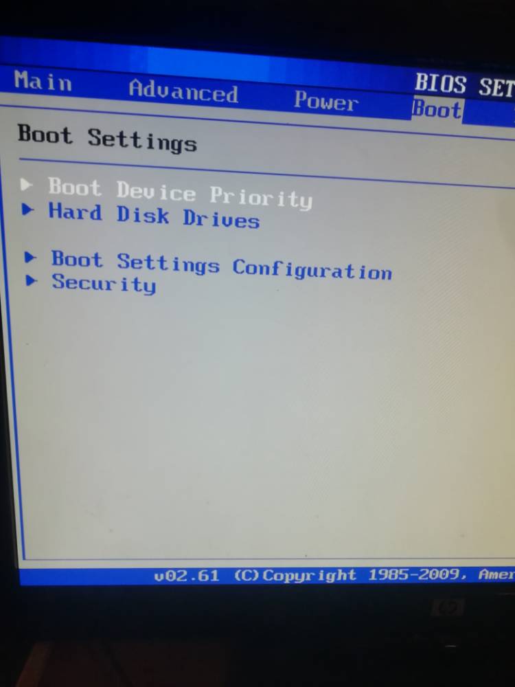

Какво дава на Hard Disk Drives и на Boot Settings Configuration ? Запаметяваш ли настройката на излизане от биос /Exit & Save Changes -> Yes/?
Във Hard Disk Drives трябва също да избереш на първо място да е SSD-то, ако на него е инсталацията на Windows. Няма да се учудя обаче, ако заради неправилна инсталация бут сектора е на HDD...
