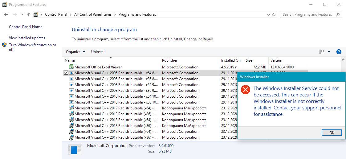

Днес опитах да си инсталирам последната излязла версия на Adobe Lightroom CC Classic - 10.1 . Деинсталирах старата, със запазване на предпочитания и настройки, и стартирах инсталатора. Преди същинската програма се инсталират нужните за работата му VisualC библиотеки. Обаче този път постоянно ми даваше грешка, че не може да намери съответната библиотека, и трябва да поставя диск с нея, и да го посоча. Това ми го даде за версии 2012, 2013 и 2017, x86 и x64. Нямам такъв диск, и съответно давах "Cancel". И съответно, накрая Lightroom не се инсталира както трябва, даваше грешка при стартиране. Деинсталирах го, опитах да сложа по-старата версия, която до вчера работеше - същата работа. Опитах да сваля библиотеките от сайта на Microsoft и да ги инсталирам ръчно - не става, пак ми иска CD! :mad: . Опитах да деинсталирам съществуващите - пак същата работа. Е, предадох се, и моля за помощ.
Това са библиотеките, с които досега работеше Lightroom, и прозорецът, който ми излиза:
large.2020-12-23_203801.jpg.3a18868beece

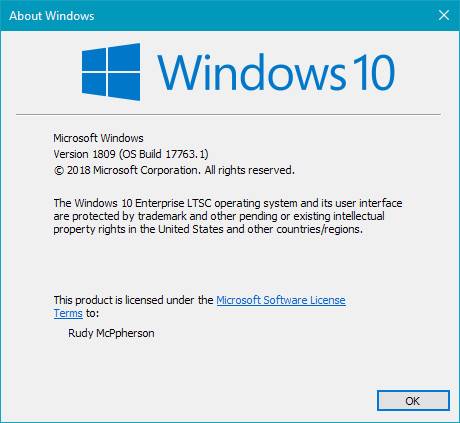

А това е версията на Windows:
large.2020-12-23_205154.jpg.44aea82b6e1b

Да, пробвах. Излиза ми пак същия прозорец. Закучили са се гадните библиотеки, не мога нито да ги инсталирам наново, нито да им направя Repair, нито да ги деинсталирам.

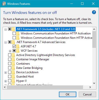

С кои версии на Net Framework разполагаш?
large.2020-12-23_214639.jpg.32a236c0fd03
