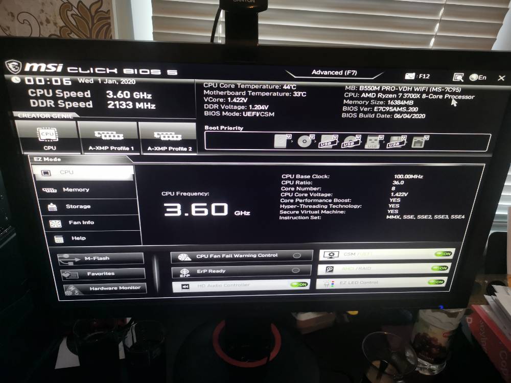

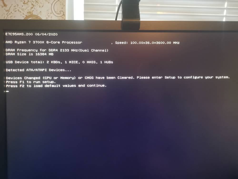

Пробвах компа с една нова 1050ti. Показа ми картина, дори ще ги кача:

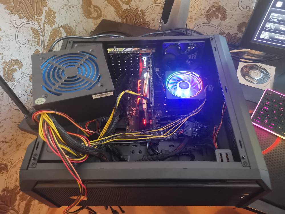

Стигаме до Биоса и след 3-4 секунди компа се рестартира според мен. Просто спира картината. Диодните лампички светят по същия начин, като тази на рамта все още не светва, или по някои път се мести между процесора, но много бързо. Пробвах с разместени слотове на рамта, гледха кабели да не опират някъде - не. На дъното са качнати само захранващите и кабелите за фронт панела Power и Reset. По принцип много трудно го карахме да пусне картина. От 3-4 гасения и пускане тръгаше. По клавиатурата разбирахме, че щом не свети, няма да тръгне и картината. Накрая извадих едно захранване 550вата китайско. С него запали и уж спре да гасне. Диодите спряха да мигат, след 1 минута. Сякаш всичко работи точно. Нямаше проблем, дори го угасих и пуснах пак да съм сигурен, че е добре. Започнах да инсталирам уиндолса, отидох да пуша и като се върна - черна картина пак. Угасих го и го пуснах... почнах да рейепрвам уиондолса и пак почна същата работа. Третия път стигнах до Биоса и там се угаси и се отказах.
И захранването и видеото са работещи, свалени от работещ комп.
Моите съмнения са Захранване или проблем по дъното... или някое късо някъде. Но залагам за захранване, но не е като да имам голям избор и да мога да пробвам ей така.
Също така ми се върти в главата окъсяване на дънната платка. Дали може да има нещо подобно... и да има вероятност да е пуфнала и двете ми захранвания?
