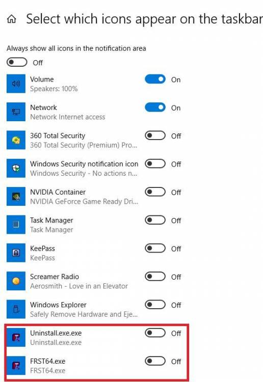

Ами сега виждам, че при настройките на таскбара са останали едни икони. Дали може да се премахнат? Ето картинка за какво иде реч:
  • Отговори 80
  • Прегледи 10,1k
преди 4 часа, B-boy/StyLe/ написа:
Стартирай този файл => del.bat с десен бутон и Run as administrator. Като приключи ще се самоизтрие,
Провери после.
Да, изтриха се .Благодаря много. Изчезнаха и другите неактивни икони от списъка.

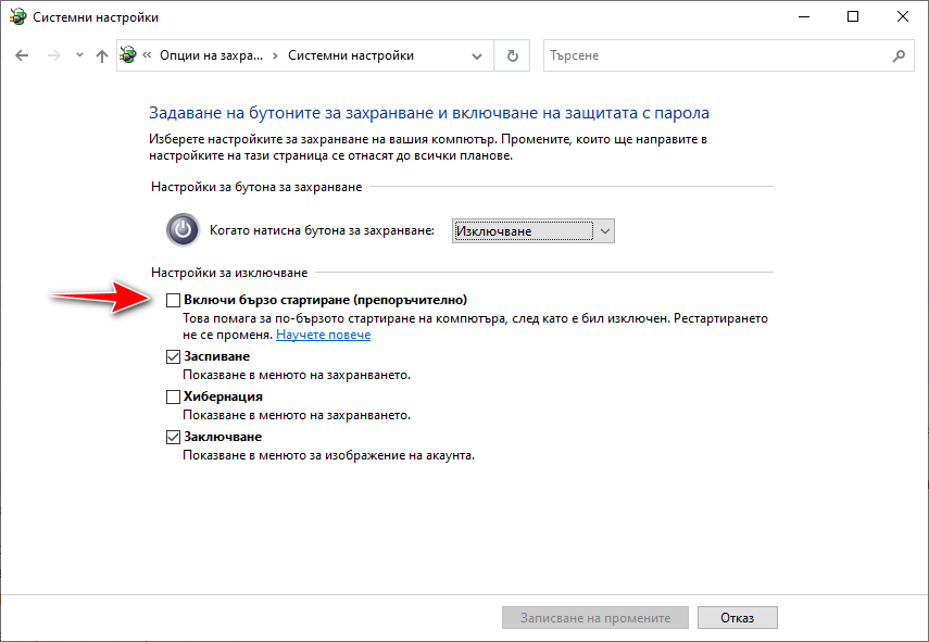

Пак подчертавам, че Fast Startup няма тикче. Обяснението трябва да е отказан достъп от Микрософт. Всички останали папки не дават този проблем.
