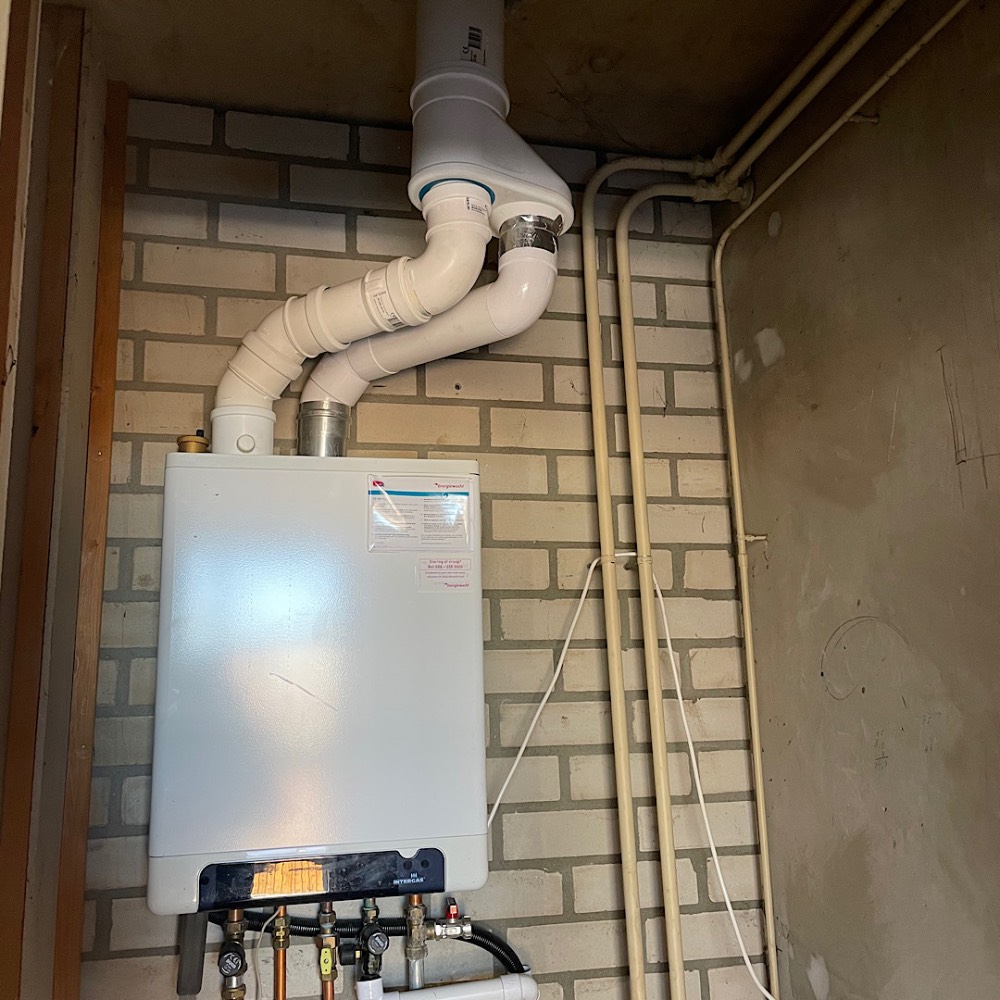

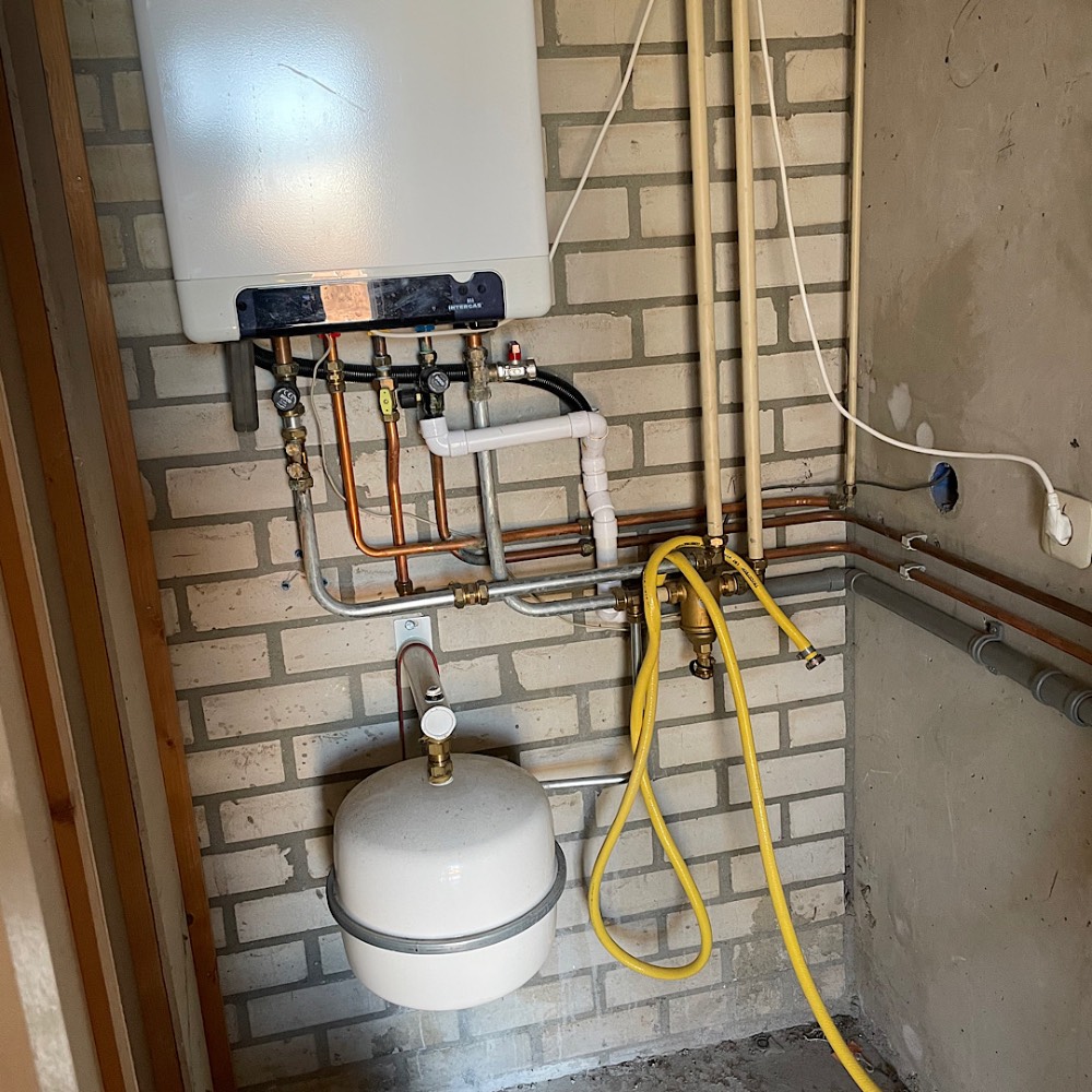

Сега се отоплявам с парно на газ.Тоет котел, който има газов бойлер, който подгрява водата за парното.Верно, чиста работа.Дори не се заминавам с подръжка и ремонти, наел съм фирма, която да го прави.Единственото, което върша е да настроя термостата колко жега искам да ми е.Но не е същата топлина въпроизведена по естествен начин от дървата и въглищата.На село, ми е много по кеф да си изчистя и запаля печката.Сутрин отивам, цепа си разпалки, но топлината от печката на дърва.Не бих заменил никога естествената среда и топлина с разни измишльотени на 21 век.Автора, ако има прекалено динамично ежедневие, може и да заложи на парно на газ, но незнам как, ще стане в бегето тоя чалъм, като няма централна тръба, освен да има някоя цистерна в двора.

Белжо сега с новите технологии това няма как да стане.Долу това е бойлерчето, където има постоянен пламък, и подгрява водата, за която се грижи да циркулира, голямото правоъгълно тяло.Правоъгълното тяло се грижи за правелното налягане и правелното изгаряне на газовете.То управлява цялата система.То е скъпата част от цялата инсталация.Имам още едно такова в мазата, ако беше на близо щях да ти го подаря барем да видиш , че съм човек.Най-големия дерт е не, че може да гръм, а да няма теч на изгорели газове.Те са смъртоносни, и нито имат мирис, нито цвят.Просто не се събуждаш на другия ден.За това както е при мен, е разумно всичко това да бъде инсталирано в помещение извън къщата или апартамента.Тогава и да има теч, няма как да тръгне по стаите.
@Чингис Хан, нямаш ли инсталиран ниско долу(близо до пода) сензор?
Не, тука ги направиха задължителни, ако котела е инсталиран вътре в жилището.

Е, при мене в помещението на парното се влиза от гаража, това е най-долу в къщата и там никой не спи.
Ама, като спре газът идващ от градската система и съседката звъни при мен да ме пита има ли газ при мен.
В такъв случай  кво прави моята булка , ако ме няма в Белгия ?
Ако се напълни помещението долу с изтичащ газ по някаква причина и запаля колата, т.е. има искра и всичко литва в небесата и аз като съм атеист дедо боже няма да ме иска там.
А тоя пламък като угасне, ако не е спрян потокът от газ и става интересно. А като спре тока, кой и как ще го пали пак този пламък ? Жена ми няма да смее да влезе там и даже ще я е страх да слиза до помещението с пералнята и сушилната машнини. А и външен ход няма до него има само прозорче, външният вход е през гаража за най-долния етаж.
В двете ми съседни къщи са на газ, ама ... има много неизвестни ...

Аве Белжо ти в кой живееш ве? В средновековието ли? Спре ли пламъка в бойлерчето спира и притока на газ.Ти нямаш ли модерна печка на газ? И там я има тази защита. Аве карай на нафта и това е.
Нямам нищо на газ вкъщи, едно време като купихме къщата имаше у банята някакъв "бойлер" на газ за топлата вода. Еми изхвърлих го веднага да не се стряска булка ми излишно.
А какво става като защитата не сработи ?
Бум ?
Е то може и до като пресичаш на пешеходна пътека и на някой да му откажат спирачките и Бум!  Апропо, на газ готвенето става манджата много по-бързо.
