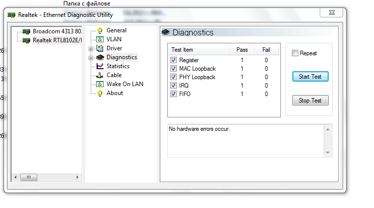

Сега като дойдат и като тестват от техен лаптоп и там се показва така скоростите какво става от тук нататък ?
Важното е това 1 да е на колонката PASS, не на колонката FAIL.
преди 2 минути, B-boy/StyLe/ написа:
На pass беше но аз вече я изтрих . Погледни последният ми коментар . Какво следва смяна на устройство или на кабел или измервания  на оптиката ?
Техниците ще кажат това.
Разцъкай и другите опции де. Виж статуса на Cable, пусни пинг тест на Send and Receive под Diagnostics и т.н.
Виж в Safe Mode with Networking дали го има проблема. Ако там го няма, може би е антивирусната Avast прави мизерии. За теста спри и Windows Firewall.
