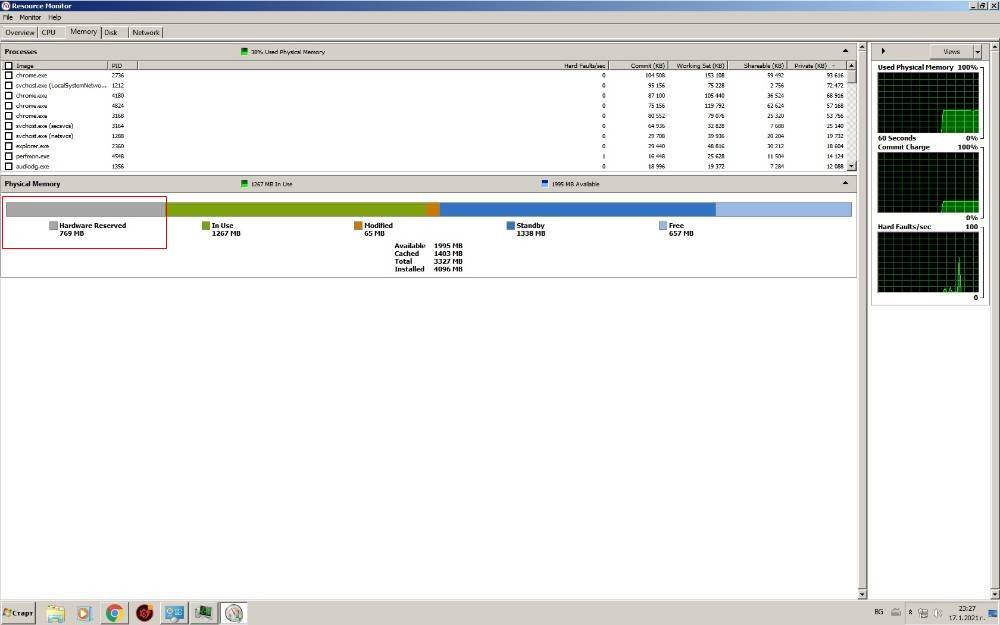

RAM не използва достатъчно капацитет

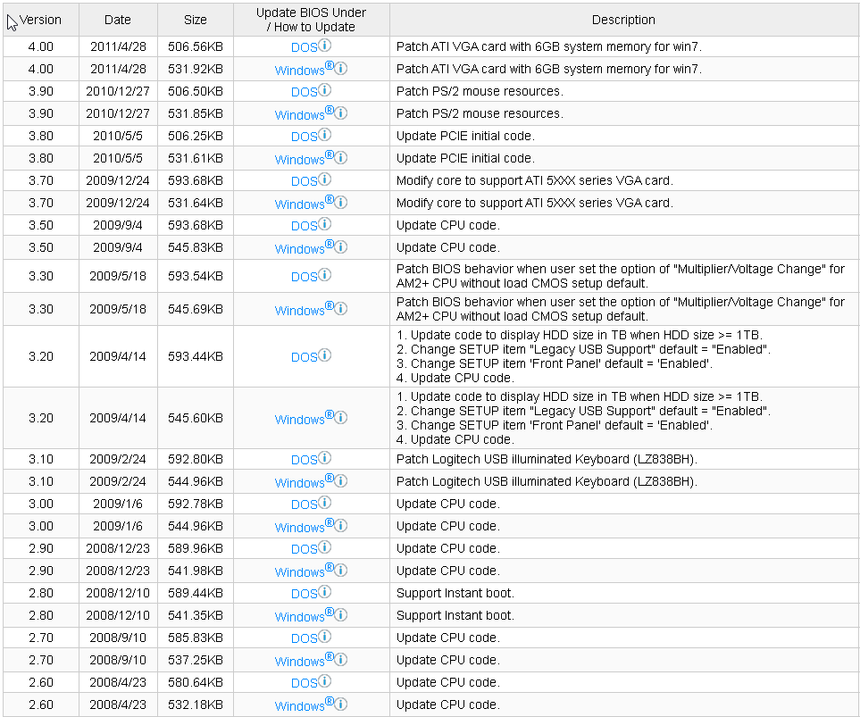

Колкото до това което е написал такава версия никога не е имало. Вървят на кръгли числа.
https://www.asrock.com/MB/AMD/ALiveXFire-eSATA2/index.asp#BIOS

Ясно. Разбрах. Поне с настоящата операционна система и хардуер няма как се увеличи използвания РАМ-а.
run => msconfig => отваря се диалогов прозорец "SystemConfiguration" => отиваш на ''Boot'' меню => Advanced options => и ако има нещо чекнато го ънчекваш (без ''Debug port''), което би трябвало да не може да се променя в този случай. Пробвай и сподели резултат, ако имаш желание. Следва рестарт.
преди 15 минути, Jorge написа:
run => msconfig
Проблемът е в BIOS, а не в ОС.
Преди време обилкалях един лаптоп - с 2GB DDR2 RAM Hardware Reserved - 1GB, слагам +2GB RAM - Hardware Reserved става 2,5GB
Питащия така и не отговори колко оперативна памет се вижда при боот на системата или в биоса - ако там са 3,25 .. все тая каква OS ще сложи.
Предложих му да зареди и Linux 64bit ... и това нищо ..

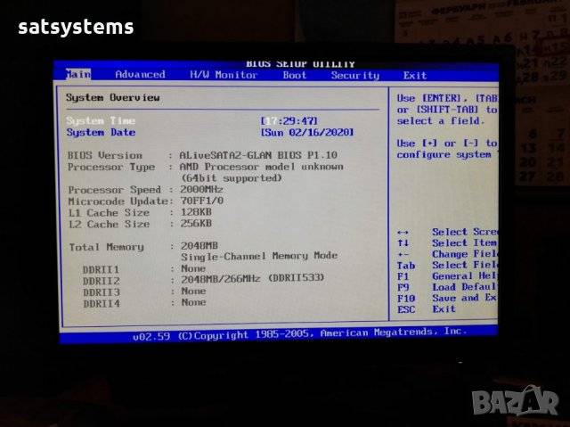

В BIOS показва пълния капацитет 4, и нещо. И днес по-рано видях друга версия на BIOS като моята, понеже не бях вкъщи и помислих, че е същата. Като се прибрах проверих и отдолу също както е тук ми изписва версия 02.61, но е абсолютно същата като тази от снимката. Не знам това 4 версия дето ми го дава от Аида 64 дали означава нещо друго.

Не знам какво стана, но пробвах този начин и стана работата, но радостта ми беше кратка. Махнах максимум памет от boot на msconfig и от BIOS дадох enabled на Memory hole remapping и ми показа 4 GB Ram, но пък ми спря всички драйвери. Усети се, че работи доста по-бързо, но драйвера на видеокартата я показва с проблем, имаше неприятен шум от колонките и нямаше мрежа. Опитах да инасталирам на ново драйверите обаче няколко пъти заби и като дадох рестарт ми показа син екран. После като заредих наново, върнах Memory hole remapping На disabled. Сега си е пак старото. Имам си драйвери, но пак показва 3.25 GB.Много странно. ЯВно системата нещо не се кефи на пълния капацитет на РАМ-а. Не знам как да си го обясня.В момента като че ли работи доста по-бързо. Но пък free памет ми е доста по-малко в момента.
