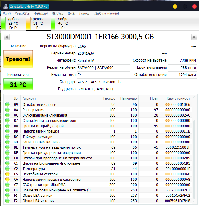

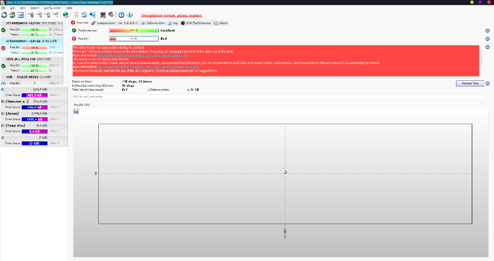

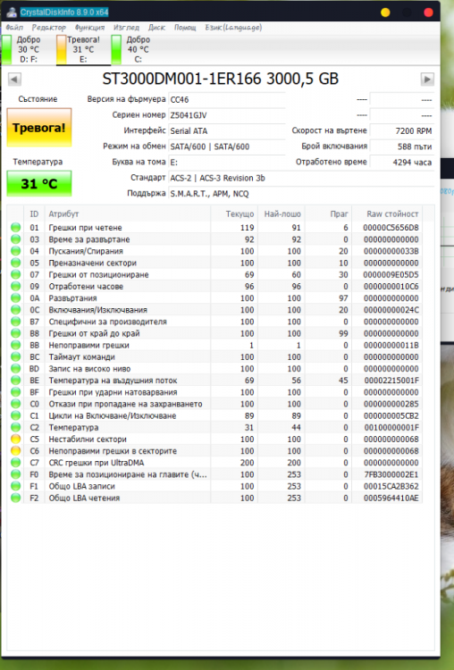

Проблем с HDD сектори
преди 2 минути, plamen_petrov_80 написа:
Ако тези 8 (ако са толкова) сектора са един до друг и в края на диска - да шанса е малък, но ако тези 8 сектора са равномерно разпръснати по диска - виждал съм какво става - в момента ползва диск който в дяла с OS има няколко поредни слаби сектора който явно понякога работят понякога не, диска не желае да ги впише като преместени и от време на време системата не желае да зареди - главно след Hibernation и затова се принудих да спра да го ползвам, както и да пиша по диск C:\
Да, но това ще е преди remap-a. Виж, че са все още Pending, и не са още Rellocated. След пренасочването няма да са чак такъв проблем.
  • Отговори 61
  • Прегледи 4,8k
преди 1 минута, B-boy/StyLe/ написа:
Аз виждам къде са, мога да ти покажа мойте - ако се напъна до ден два ще успея да ги вкарам в листата със слаби сектори и после ще се махнат от там без да ходят в лоши - и какво правим играем си на котка и мишка.
Ако трябва да съм честен - ако ми откажат гаранционната замяна този диск ще го "скъсам" от четене и писане няколко дни (разбира се без да прегрява) просто за да се види дали ще се влоши (и отново отива за гаранционна замяна) или просто каквото е имало да се чупи за сега се е счупило вече - също така тези сектори да бъдат правилно маркирани.
преди 4 минути, plamen_petrov_80 написа:
Аз къде съм казал, че това е достатъчно. Казах, че това е замазване и то няколко пъти и винаги гаранцията е по-добрата поправка, защото го заменят с НОВ. Но уви всяка фирма посредник има свои условия на връщане и собствена политика. Оставят си вратички със ситни букви и в повечето случаи те излизат победители накрая при подобен спор. То и тук е игра - да пращаш, да чакаш, да получаваш, да тестваш, да сравняваш после серийните номера (да не са пратили същия поправен или друг ползван) и т.н. Като цяло кофти ситуация, но дисковете са си консуматив сравнени с повечето други части в една система.

Какво е сега състоянието на SMART статуса? Направи нова снимка с CrystalDiskInfo.
Това търсихме:
Ама разпъни за да се видят всичките графи де. Нагоре с плъзгача има още атрибути. Лошото че и първата ти снимка е такава и не можем да сравним резултатите сега...
Иначе се вижда, че тези 60 вече са добавени към картата на диска с нестабилните такива.
Сега им пращаш двете снимки на многознайковците от магазина и ги питаш при коя стойност става съществен проблема и дали ще ти възстановят данните след като безвъзвратно ги загубиш. Или ги питай дали ти трябва сам да си решиш проблема като се обърнеш към производителя на диска - все пак той би трябвало най-добре да знае.

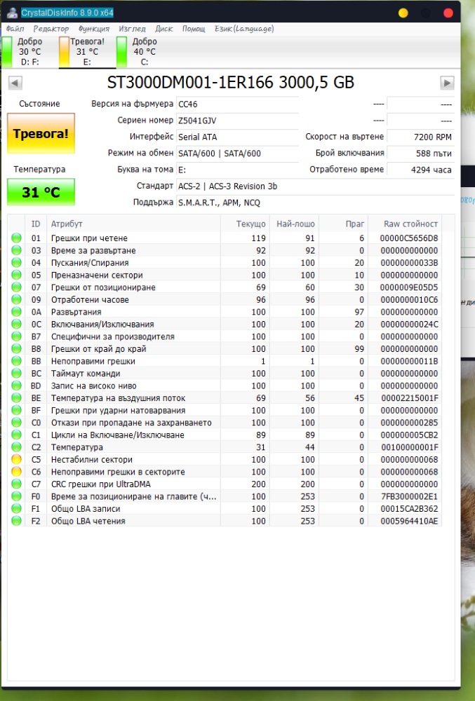

преди 2 минути, B-boy/StyLe/ написа:
Първата по грешка я пуснах
преди 10 минути, plamen_petrov_80 написа:
Бъди сигурен, че пак ще плямпат същото. Те на софтуер не вярват. Не знам изобщо ще се занимавам ли с тях. Просто ще взема нов и то друга марка.
Ами мисля, че е ок сега. Сега остава да му направиш един последен тест на четене. Може и с HDtune => Error Scan => Start (без отметка на Quick Scan), която е безплатна, но повече се доверявам сякаш на HDSentinel => Disk => Surface Test => Read Test.
И след това не го мъчи повече, защото всеки тест може допълнително да влоши положението. Вземи си един нов, копирай си данните от този на него, този го остави за временни и маловажни файлове (като все пак му наблюдаваш състоянието от време на време) и толкова.

Сканира даже вече. Но тя много кофти дава.
Прочети двата отговора на създателя на програмата в края на темата тук:
https://www.hdsentinel.com/forum/viewtopic.php?f=32&t=11214
PS: Снимката ти е изключително малка и не се чете текста в червен цвят.
Btw, забелязваш ли, че там проблемния диск май е дори същия модел....кофти серия са тези.
