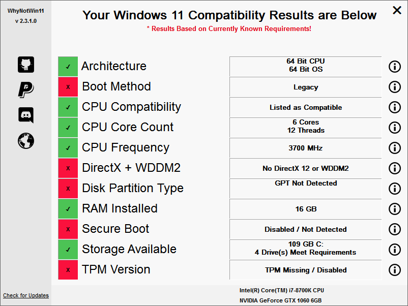

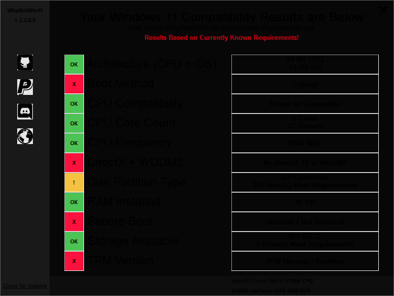

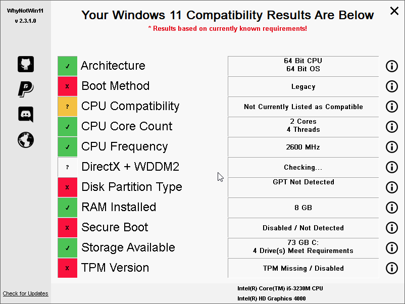

Разгеле. Таман щях да питам дали някой знае защо последната версия ми даваше такъв резултат:
Ама забравих да пиша на автора. В новата версия имаше доста промени и видях това:
Fixes Odd Issues with 8.1 Color Detection
В новата е наред, а нещата в червено са лесно поправими (то половината от тях са. защото не съм с 10 дори).
преди 1 час, цър-вул написа:
WhyNotWin11 2.3.1
ReadySunValley v0.30.0
Т.е. едната засича, че имаш TPМ, другата не?
@B-boy/StyLe/ интересно и двамата ползвате една и съща версия на инструмента, но извежда различни точки на търсенето, например за теб дава архитектура, а за цървул няма такава проверка. Да няма да се оказват някакви настройки какво да се търси? При него няма и лого картинки! А ползвате една версия! Относно неговия TPM, изглежда го има по-стара версия. Или както казват, нещо му емулира... :idea:
