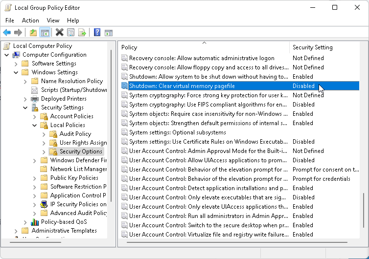

@killchain, изключи (махни отметката) автоматичното управление на вииртуалната памет (ако е активна), рестартрай и я включи.
Ако е включено автоматичното управление горе, го изключи. А размера на вяиртуалната памет го остави да се управлява от системата:
main-qimg-fdcbc969c0bc8bb1801ac6268b1d0733
Мерси за насоката, наистина може и да е това, понеже в момента съм сложил по 4 гигабайта на двата дяла на SSD-то (досега не съм забелязал да има нужда от повече, но ако е това, явно има).

преди 26 минути, Kuroyagi написа:
Не, не се получава така.
Нито пък през ръчна настройка за размер, рестарт, връщане към системно управление.
Нито чрез местене на друг диск.
При всяко  връщане към системно управление, pagefile.sys си възстановява последния запомнен от него някъде размер.  Помни както слон. :D
Направи разлика между размер и съдържание! Размерът на файла се помни в
HKEY_LOCAL_MACHINE\SYSTEM\CurrentControlSet\Control\Session Manager\Memory Management
Тук можеш да зададеш почистване на файла при всяко стартиране:
ClearPageFileAtShutdown > DWORD > 1
Същото можеш да направиш и през gpedit.msc
Computer Configuration
> Windows Settings
> Security Settings
> Local Policies
> Security Options
Shutdown: Clear virtual memory pagefile
Няма начин да няма начин! Важното е да намериш правилния!
ПП Ето ти и два файла с които да изкл./вкл. почистването при рестарт
ClearPageFileAtShutdown_No.reg ClearPageFileAtShutdown.reg
