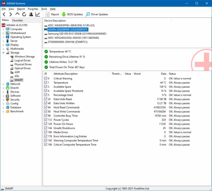

преди 21 часа, Raze написа:
Едно средно SSD 250-500 GB има около 100-150 TB позволени записи. Ако записваш да кажем всеки ден по 10 GB, което е малко вероятно, се получава 360*10= 3600 GB годишно. Раздели 100 000 на 3600 и получаваш 27 години! До тогава диска е много вероятно да умре от много други неща.
Тези сметки изглеждат много добре... но само на теория.
При MLC всяка клетка на ССД-то може да бъде презаписвана максимум 1500~ 3000 пъти.
При TLC нанд флаш клетките могат да бъдат презаписвани 500 ~ 3000 пъти
А при QLC само 100 пъти, което е съвсем малко.
С програмата ProcessMonitor могат да се следят записите които прави операционната система върху диска.
Правил съм си експеримент -примерно само с един пуснат браузър и нормално браузване, без други товарещи програми за около 1 час уиндоусът навърта ~ 27 000 записа. При десет часа на ден това са 270 000 без да броим ако има други пуснати програми...
Основният проблем е, че операционните системи на Микрософт могат да бъдат инсталирани само на NTFS, която вече е много остаряла файлова система, навремето не е била проектирана и не е подходяща за работа върху флаш носители. Операционната система заключва малък отрязък от паметта и презаписва само върху него. А това бързо изчерпва лимита на ССД-то и му износва клетките на определен участък.
За компютър, който се използва интензивно примерно над 5-6 часа всеки ден, ССД не е особено надежден носител -
ако успее да изкара гаранцията си без проблеми е постижение.

преди 40 минути, gagodrago написа:
Значи викаш няма да си изкарат гаранциите? Досега не ми е умирало SSD, а имам няколко. Ето например състоянието на едно старо Samsung Evo 850 и на сегашната Adata (компютъра почти не се спира денонощно, от както имам adata-та самсунг-а е втори диск и на него главно качвам игри):
Имам и още едно много по-старо SSD Adata, на около 6-7 години, което в момента се ползва на лаптоп на родителите ми и още си е в перфектно здраве.
