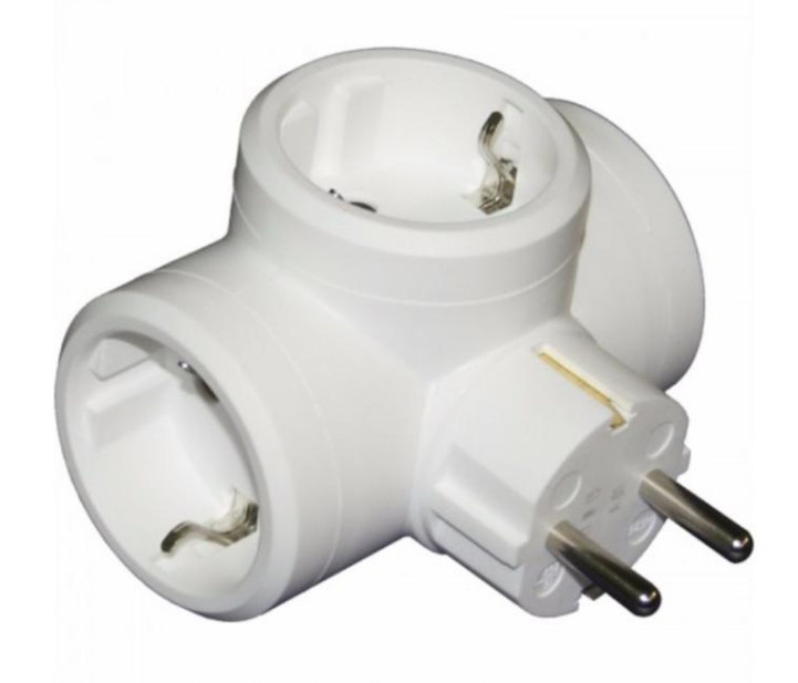

И ти не разбра! Ето ти картинки - да се сетиш!
РАЗКЛОНИТЕЛ 1024px-Schuko_Power_Strip.jpg с къс кабел или без кабелimage.png.f66dcc0e2282f37eb0c94ae7bbe2e165.png с няколко контактни гнезда!
УДЪЛЖИТЕЛ      Удължител - оранжев, 20 m, 2 x 1 mm²    дълъг кабел с едно контактно гнездо!
Комбинация „разклонител-удължител“  Удължител на макара AS SCHWABE Thermoplastic 25м - Баш Майстора
Пп. Като ти гледам темите (в които пишеш) - май пак си „в джаза“!
