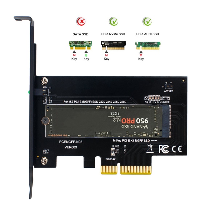

Интересува ме този диск - Памет SSD 1TB A-Data XPG SX8200 Pro, PCIe NVMe, M.2
дали ще стане на това дъно - Gigabyte GA-Z97P-D3
Би трябвало да може само с преходник, но това означава , че няма да може да бутва от него по стандартният начин !
SSD не е диск!
Тъй като дъното няма физически M.2 слот, ще ти трябва преходник, и почти сигурно ще стане с такъв - NVMe M.2 е логически същото като PCIe (за разлика от SATA M.2), просто физически интерфейсът е друг.
P.S. И да, @plamen_petrov_80 правилно отбеляза, че има импликации, ако искаш това да ти е boot устройство.

Е да де, дал съм ти линк към евтин, хубав, с голяма гаранция и съвместим с дъното ти.
Според мен на този компютър и за тези цели няма да се усети разлика между NVMe и SATA, така че взимай някакъв 2.5" SATA и не се занимавай с преходници. Да кажем Samsung 870 EVO е читав избор, 1 TB е под 250 лева.
