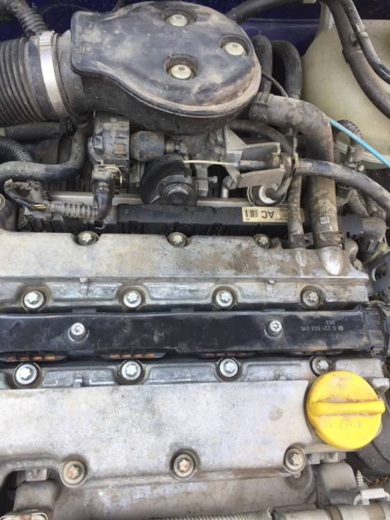

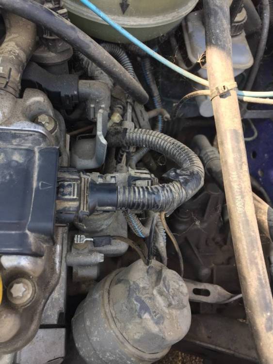

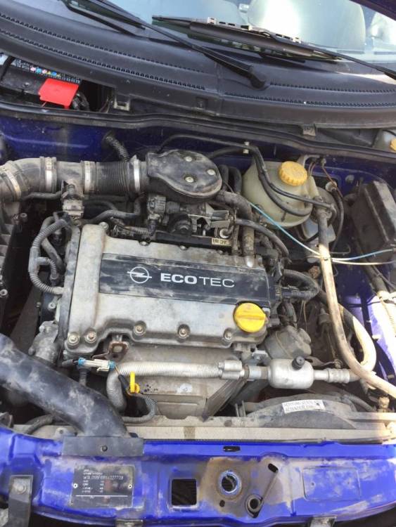

Незнам къде са кабелите за свещите, има един “капак” вериятно някаква електроника която се натиска върху свещите, от нея излизат едни тънки жички който не са като нормален кабел за свещ на стара кола. и да доста съм бос в тази сфера, вероятно ме разбираш като по запознат, ако трябва ше кача снимка на двигателя.
