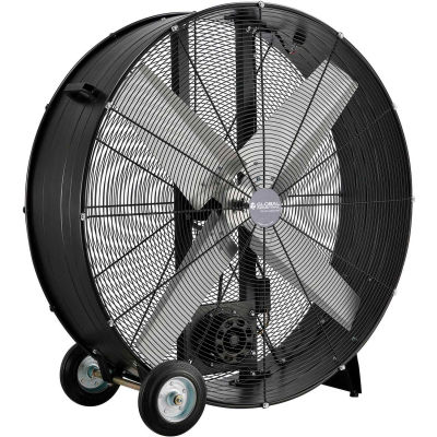

Ти каква перка би го посъветвал да вземе?
преди 4 минути, plamen_petrov_80 написа:
Предполагам, че тази би свършила работа?
600554.jpg?t=1651474649000
И след като приключихме общите приказки, може би когато се изяснят определени детайли и изисквания ще може да се подбере.
До този момент само той знае какво ще влезе и как го иска.  Повече няма какво да кажа по въпроса.

Дали само той знае какво ще влезе - прочети цялата тема и сам прецени.
Иначе предложението ти е добро и със сигурност идеално пасва за неговата ситуация.
