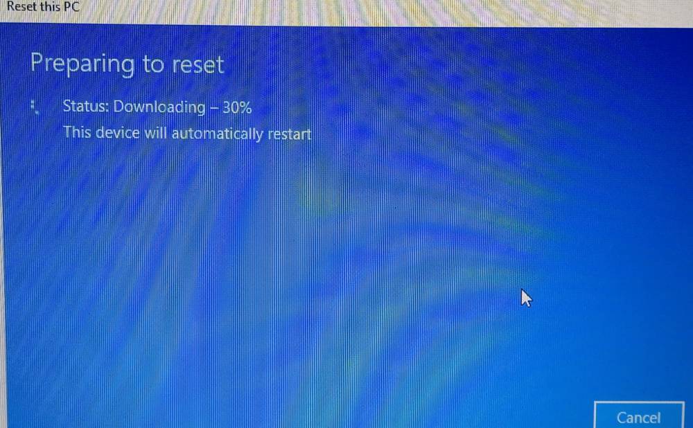

Преинсталиране на Windows всички файлове ли заменя или преинсталация е само частична?
Когато преинсталирам Windows 10, диска трябва да се форматира, всичко да се изтрие, и след това, Windows 10 да се инсталира на чисто. Проблема е, че изглежда, преинсталация е частична, не цялостна. Когато кликна на опцията Cloud download (сваляне от сървъра на Майкрософт, а не локална инсталация), 30% вече се показват като свалени:
Свалянето започва от 30 процента нагоре, не от 0 процента, както би се очаквало ако се сваля пълно, не частично, копие на Windows.
Какво значи това? Да не означава, че се свалят само 70 процента, а останалите 30 процента файлове ще се извлекат от вече инсталирания Windows? Аз искам пълна и чиста преинсталация, която слага чисто нов Windows, и премахва всички файлове от стария Windows.
Искам напълно чиста инсталация, която премахва всички файлове от вече инсталираната ОС, и ги заменя с нови. Не искам нищо от старата ОС да остава и да се използва в преинсталирането. Необходимо ми е пълно заличаване на всичко старо, и заменянето му с нови файлове.

преди 3 часа, нушо написа:
Аз знам как се преинсталира Windows, вече съм го правил няколко пъти. Проблема е, че не знам какви са тези 30%. Защо тегленето на .ISO файла започва от 30 процента нагоре, а не от 0 процента нагоре? Притеснява ме, че 70% се теглят от сървъра на Майкрософт, а другите 30 процента се извличат от вече инсталираната ОС, която може да има корумпирани файлове и вируси, което разбира се, ще пренесе заразените файлове (ако има такива в тези 30% файлове) в уж "новата и чиста" ОС, след като преинсталирането приключи.
Основния ми въпрос е какви са тези 30% файлове и какво съдържат.
преди 2 часа, plamen_petrov_80 написа:
Сваляш си ISО файла, създаваш си зареждаща USB памет, пускаш специална външна програма за унищожаване на всякакви данни от твърдия ти диск, махаш мрежата, зареждаш от USB, инсталираш, правиш имидж и винаги ще имаш абсолютно негокоснато от никого освен теб копие на OS (разбира се това което си го има в ISO файла си както са ти го подготвили M$ към днешна дата).
Дерзай!
Това го знам и мога. В момента нямам интерес да го правя, но вече имам планове да го направя в близко бъдеще. В момента не, тъй като нямам свободни флашки, а и нямам интерес да го правя.
Основния ми въпрос и какви са тези 30 процента и какво съдържат.
Това никой не може да ти каже, но ...
Да вкараме малко логика:
- виждал си ISO файлове с една камара OS версии - примерно Win7 Home, Pro, Ent, Ult - WinServer ... - реално ако събереш чистите им ISO файлове - то няма как да получиш толкова малък ISO файл и въпреки това накрая всичко това се събира на едно DVD. Имаш файлове които са еднакви за всички OS - както и сега при теб, може да им файлове които не са променяни от версията която имаш ти до тази която сега се сваля от интернет и тъй като всеки файл може да се провери по hash дали си е оригиналния - може да се ползва без проблеми независимо от къде го вземаш.
преди 15 минути, plamen_petrov_80 написа:
Не знам как се използва hash function. Ако използвам "sfc /scannow" в PowerShell, това може ли да провери дали всички файлове са оригинални и непроменени? Нали тази функция сравнява Windows файловете, които са инсталирани на компютъра, с Windows файловете в сървъра на Майкрософт или файловете в компресираното копие на Windows което се намира на диска, за да провери за разлики и наличие на корумпирани файлове.
Идеята ми е да се уверя, че след преинсталация, няма нищо старо и всичко и ново и чисто от потенциална корупция, вируси, и т.н...

преди 6 минути, Maxim Todorov написа:
Той прави ресет през Windows ....Какви hash да проверява??
Малко ме съмнява,че е онзи с многото теми...ами да си свали файла и да го запише на флашка.

Мерси за всичката тази информация. Само още нещо имам да попитам. Къде мога да намеря стойностите и на други операционни системи като Windows 7? Имам няколко .ISO файлове, които искам да проверя дали са автентични.
преди 20 часа, Maxim Todorov написа:
Къде е разликата между преинсталация през настройките на Windows, и преинсталация от външен носител? Ако сложа .ISO файла във флашка и направя преинсталацията от флашката, няма ли да е същото все едно съм направил преинсталацията през настройките? Нали .ISO файла е един и същ? Дали .ISO файла е на флашка или се сваля от Cloud download опцията, не е ли едно и също, нали и в двата случая, файла е един и същ.
преди 2 часа, FatMan9 написа:
Cloud има между ушите ти.Останалото е Smoke on the Water.
Другият път,се прекръсти ако искаш и на слаботелесния-колкото и да се мъчиш,не можеш да избягаш от стила си.

Аз знам как се преинсталира Windows. Основния въпрос по темата не е как се преинсталира, а какви са тези 30%.
И другия въпрос, който по-късно попитах е ето този:
преди 12 часа, FatMan9 написа:
Днес се събудих,в много добро настроение.И ще пробвам,да ти го обесня.Колегите да ме поправят,ако греша.
1-Тръгваш да строиш къща.Имаш стара на която да ползваш основите.И я надграждаш.
2-Тръгваш да строиш къща.Имаш само една поляна.И започваш от нулата-изкопаване на дупка,за основите.
При вариант две,имаш опции за "изтриване" и форматиране на всички дискове "C" "D" "E" ....И няма да имаш проблем,с папка "Old Windows".Доколкото помня-и за него питаше.
Според първия ти пример, преинсталацията през настройките не премахва всичко. Според втория ти пример, само преинсталацията от външен носител премахва всичко. Не съм съгласен с това, което казваш.
Виж следните две опции:
uploaded image
Когато избера втората опция, извършва се пълна преинсталация и няма Windows.old папка. Сваля се .ISO файла, и след това, Resetting отнема няколко часа, и чак тогава се появява SETUP, изпълнителния файл на Windows 10, където въвеждам активационния ключ, избирам настройки, и т.н...
При зануляването и форматирането, този прозорец отнема около 4-5 часа да достигне 100%:
Acer Nitro5 Reset Process got stuck at 43% — Acer Community
(Снимката е от раздела "Images" на Google Search.)
Това не е ли пълно изтриване на всичката информация, форматиране, и преинсталиране? Ако да, не е ли това преинсталация от нулата, започване на чисто, както описва втория ти пример?
