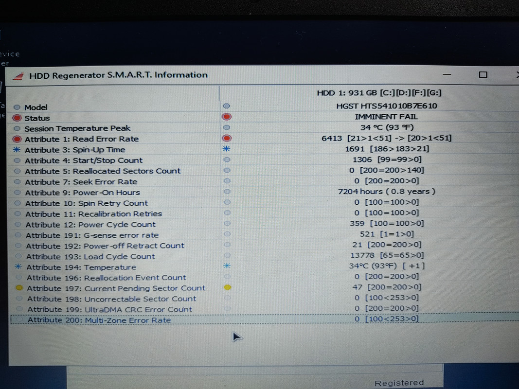

Диск на 4 години ме изненада сабаляс прекрасно:

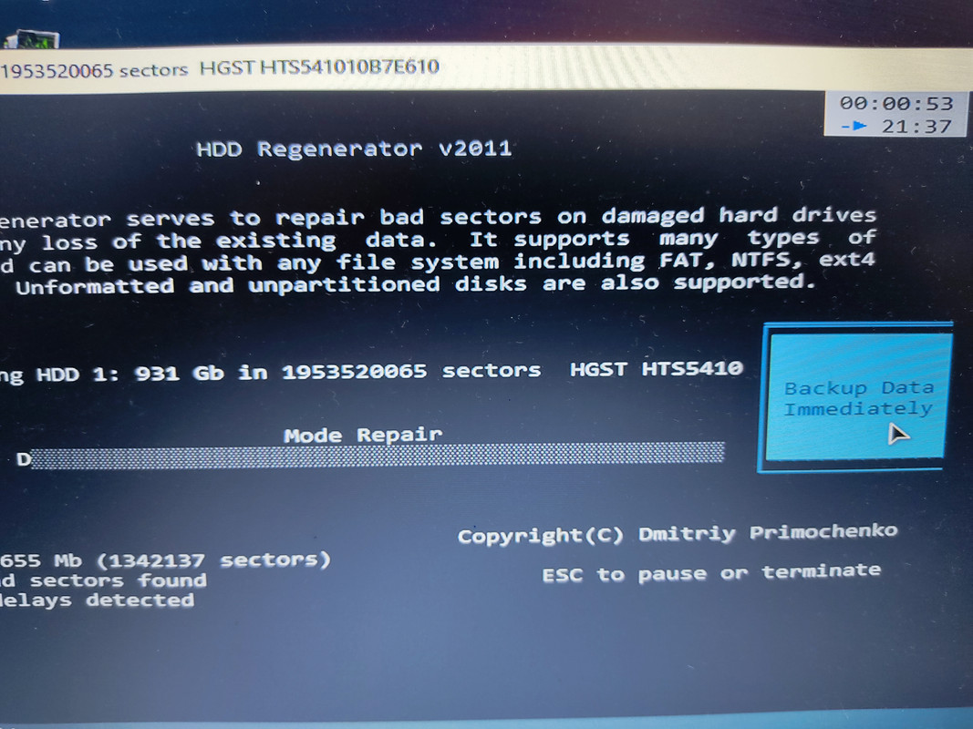

Тази програма можеш спокойно да я фърлиш у кофата, защото НИЩО не прави.
Единственият начин да удължиш живота на харда си е да изолираш проблемните сектори извън дяловете си. Т.е. ако щастливо са групирани на едно-две места е да разпарчетосаш диска и оставиш тези групи извън дяловете, с разумен запас  до 1 ГБ отляво и отдясно на проблемните области. Опционно здравите дялове можеш да ги обединиш в 1 (Линукс). Прилагал съм този способ, а най-доброто ми постижение е удължаване живот на хард с 14 хил часа, който бяха го отписали въобще и изхвърлили на 10 хил часа.
Зависи от ситуацията. При мен са помагали различни програми. HDD Regenerator-a ми е помагала е едни случаи, в други съм опирал до MHDD, Victoria, HDSentinel (вградените тестове за поправка), а понякога са помагали средствата на самите производители - Seagate SeaTools, WD Data LifeGuard, дори и CHKDSK /B и т.н. Та аз не бих побързал да я изхвърлям. Защото ситуации бол.
Не съм казал да се изхвърля. Интересно че цитираш все тулове - на файлово ниво. Ами успех им желая на ползващите ги.
преди 1 час, MZ/X написа:
А кои са туловете на хардуерно ниво? Изолацията на секторите за която си споменал също е на софтуерно ниво. Така или иначе подобни инструменти имат способността да възстановяват само логически лоши сектори. Ако повредата е на физично ниво нищо няма да помогне. Повечето споменати инструменти правят точно това, маркират секторите и ги изолират (освен ако няма остатъчни добри сектори от spare източника с които направо да ги заместят - но това си го прави и самия диск по време на своята работа чрез firmware си така или иначе). HDDRegenerator поправя с намагнетизиране на повърхността (шефа беше изтървал един лаптоп, който направо беше тотал щета - след HDDRegenerator-a изкара след това диска му изкара още 7-8 години), тулове като WD Lifeguard правят low-level-format с писане на нули по целия диск и т.н. Кой ще помогне зависи от ситуацията, както казах. Лично аз съм имал успех с тях с който временно да удължа живота им докато сменя диска с нов, защото това е единственото истинско лечение. На останалите им пожелавам пък аз въобще да не стигат до тях.

Относителна работа. Диска, за който писах по-назад: ST3000DM008-2DM166 в момента е със следния SMART и за втори път заделях празен дял със лоши сектори, проблема се появи 2-3 месеца след като изтече 3 годишната гаранция, за момента работи и го ползвам:
