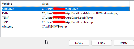

Айде, бе! Верно ли? Може, ако си пипал envirenment variable. Виж си настройките:
Стартирай rundll32.exe sysdm.cpl,EditEnvironmentVariables и си виж настройките за TEMP и TMP в горния панел
А за да те отведе в c:\windows\temp, трябва въвеждане на %windir%\temp
