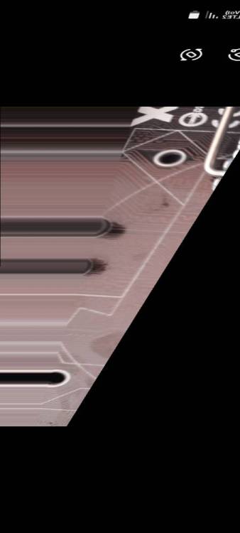

Погледни добре как си свързал HDLE  двойния кабел да ли е свързан правилно на първите два пина отдолу а на над него PLED първия пин трябва да свържеш + и до него - и до тях POWER SW

/cdn-cgi/mirage/e496892396c7889fc53f88b129fed3aa8b12d03fd058dcb0e29add232924cab4/1280/https://www.kaldata.com/forums/uploads/monthly_2023_01/Screenshot_124.png.d84d108536899d38706cd92b9986524e.png

Ами то на картинката се вижда конектора. Отдолу имаш 5 пина първите 2 са за HDLED предпоследните 2 са reset и последния пин остава свободен. Отгоре първия в ляво свързваш + до него минус и до тях POWER SW и си готов.

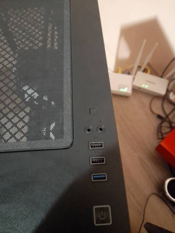

Кутията тази ли е ако е тя в упътването пише че има RESET.

преди 53 минути, vlado1985 написа:
това ли имаш предвид?
