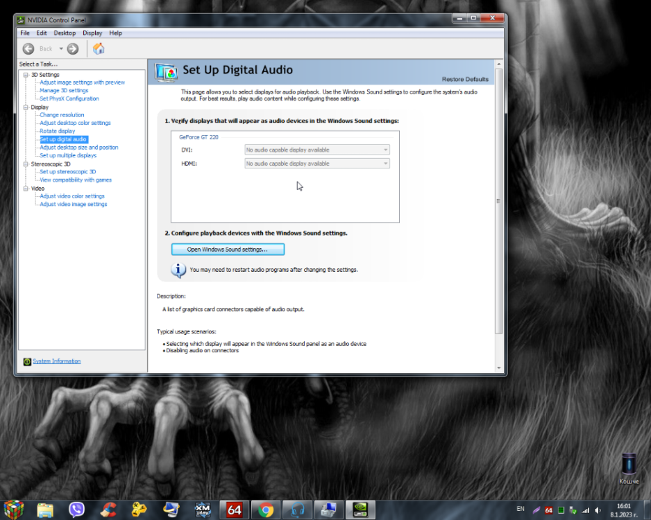

Точно даже и за видеокартата се усъмних ама там като гледах ъъъъъъ
