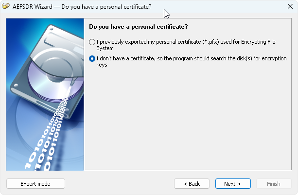

Лично съм ползвал Elcomsoft Advanced EFS Data Recovery за диск със липсваш ключ...И си свърши работата. След дъълго и напоително (много часове) сканиране
Не е така.
Ами супер тогава. Тях не съм ги чеквал. Оууу 150-300 евра... Но първата специално е безполезна според описанието си.
