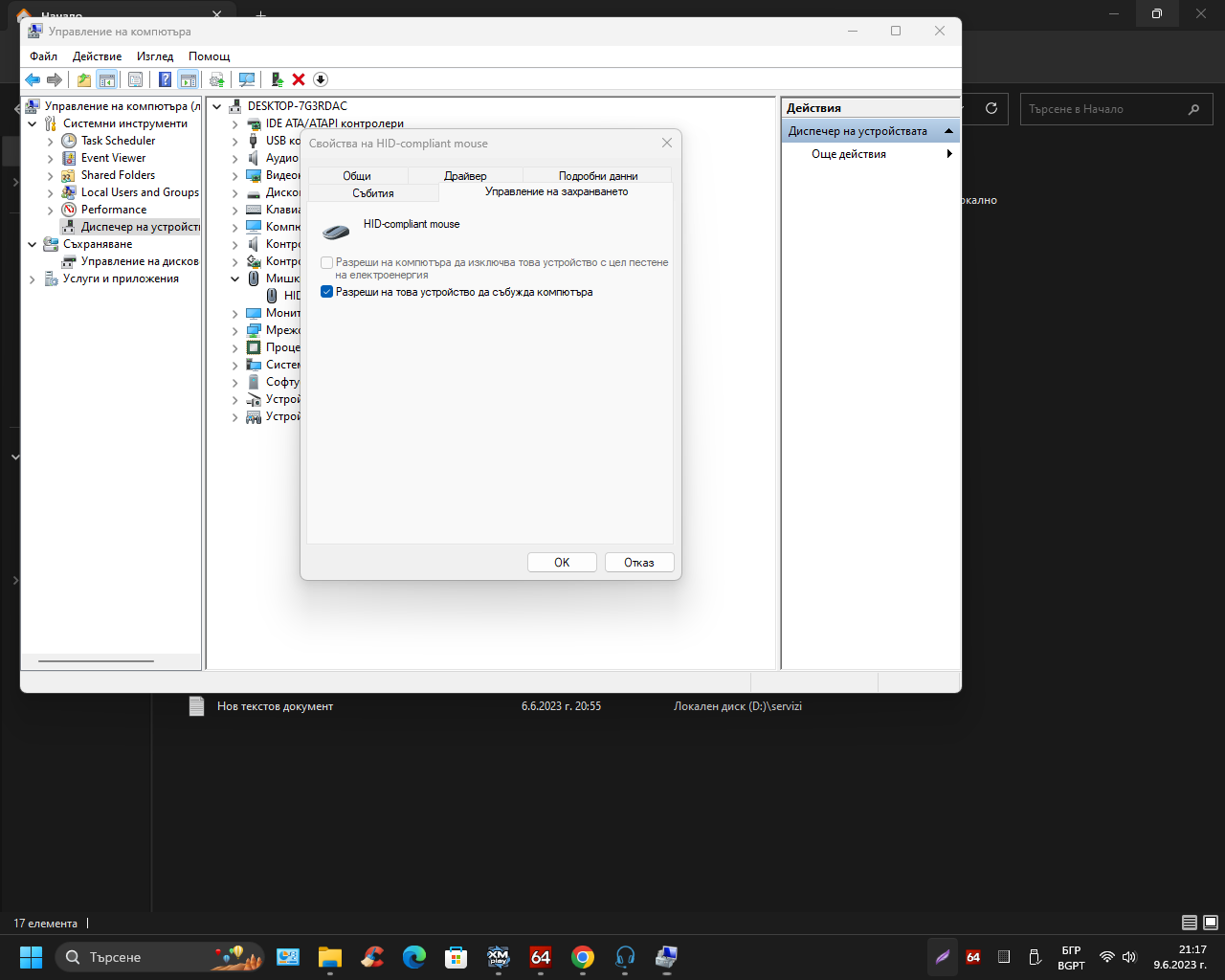

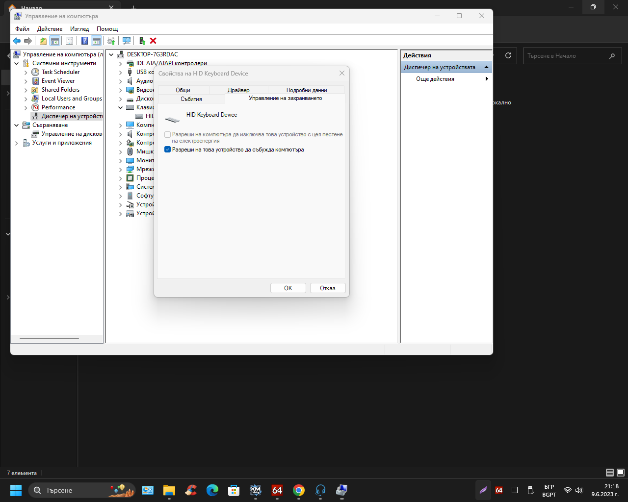

Fast startup активно ли е? Деактивирай го.
В диспечера на устройства разрешено ли е управлението на машината от мишка/клавиатура в раздела Power Management. Разреши и на двете да събуждат машината
И си оправи заглавието - проблемът ти не е с изключването, а със събуждането.
Т.е.:"Проблем със събуждане на компютъра"
преди 2 минути, цър-вул написа:
fast startup го спирах но резултат нямаше. А в диспечера на на устройства има поставени отметки на клавиатура и мишка да събуждат машината.

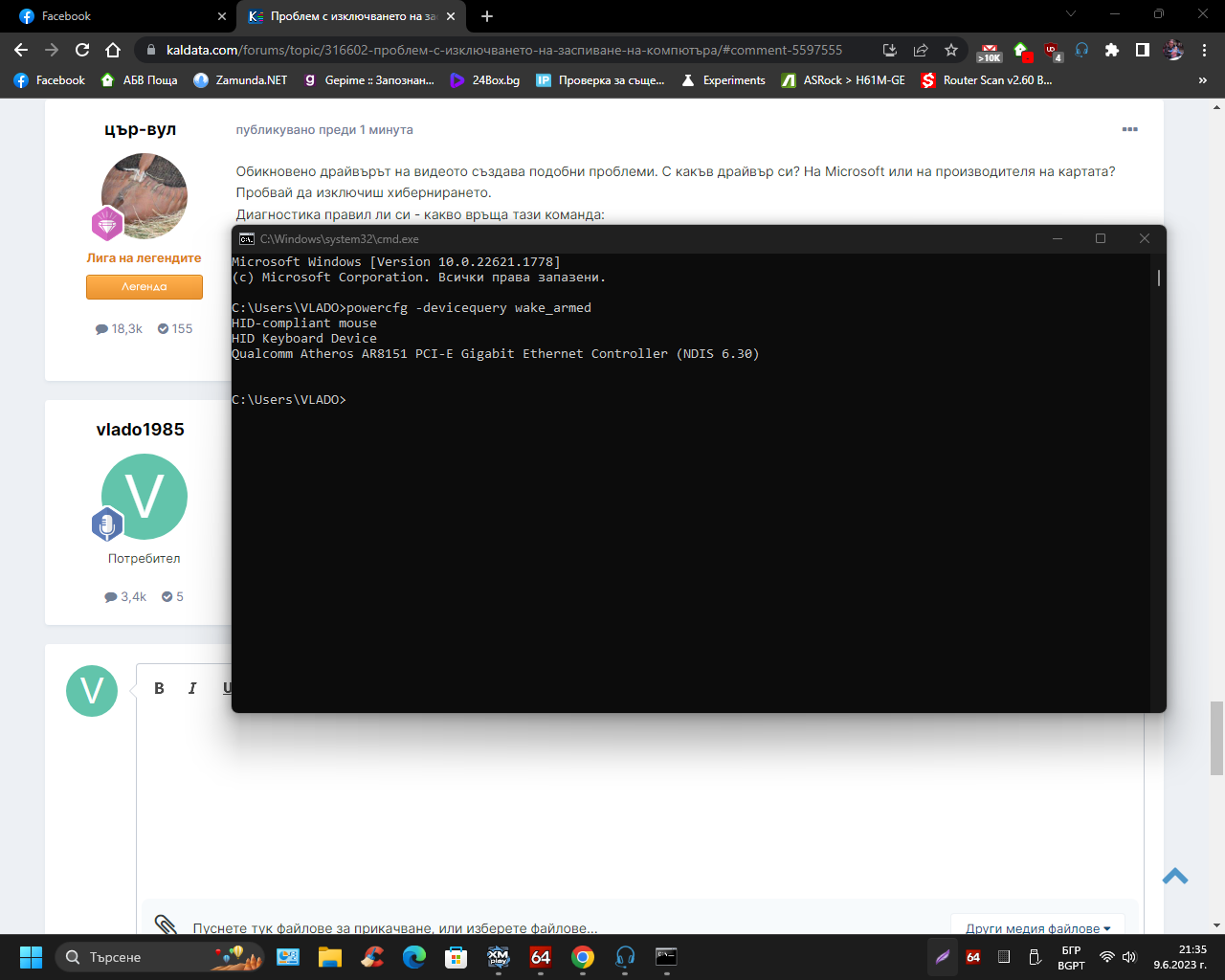

Диагностика правил ли си - какво връща тази команда:
powercfg -devicequery wake_armed

Сега пуснах диагностика но не връщанищо ето и снимка.

преди 5 минути, vlado1985 написа:
не връщанищо
Е, каак да не връща? Мишка клавиатура и LAN карта могат да будят машината.
