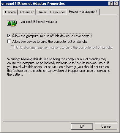

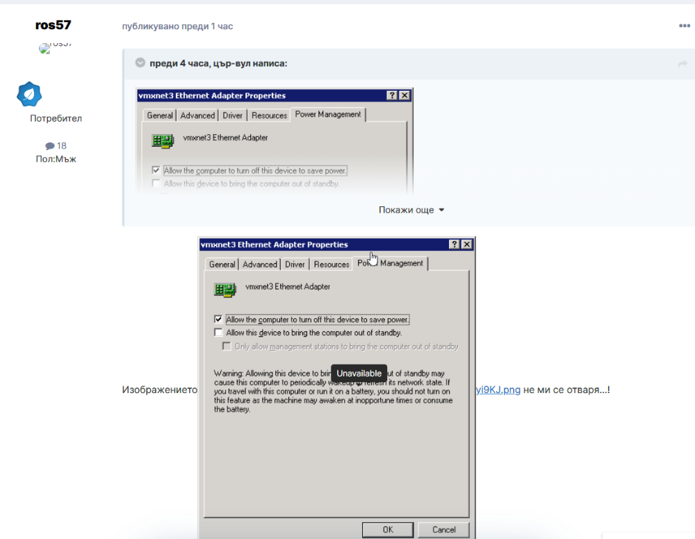

Не е само при него и аз не я виждам, пробвах с 2 браузъра, дори и Inprivate на ms edge.
Сега пък взе да се отваря като цъкнах на връзката, странна работа, но тук във форума вграденото излиза като 'счупено'.
И двете ги виждам - и в моя пост, и в неговия
А аз виждам това:

преди 18 часа, Rudy M. написа:
https://i.sstatic.net/yi9KJ.png
Само пробвам. И аз виждам "счупена" картинка. Последната Opera.
Нищо и няма на картинката.

преди 6 часа, nikssi написа:
Аз пък си виждам всичко.
Двама я виждате, доста повече не я, но няма значение. Може да е до доставчик или друго.
Бтв в Edge се отваря. Може би се блокира от Enhanced Protection-a на Mozilla-та.
