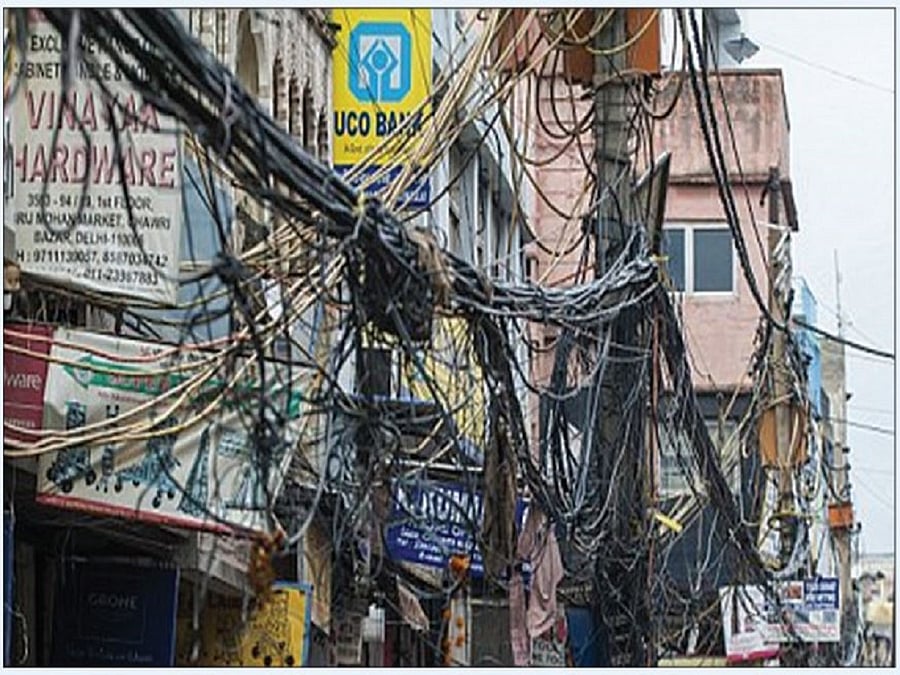

Ми, в България като държите кабелите вън, а не в земята, ще ги крадат. Отвсякъде висят кабели.
electricity_tarif.jpg?w=1200&h=675&auto=
Градски, ти май отдавна не си се прибирал в Бг? Не казвам, че тук там няма въздушни трасета, но няма нищо общо с това, което помниш
