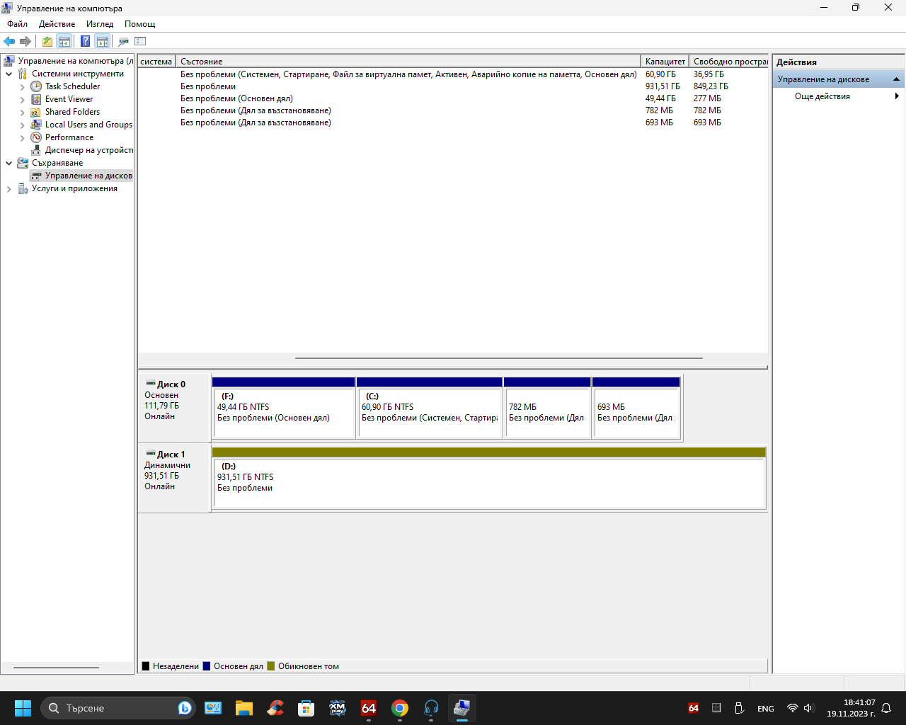

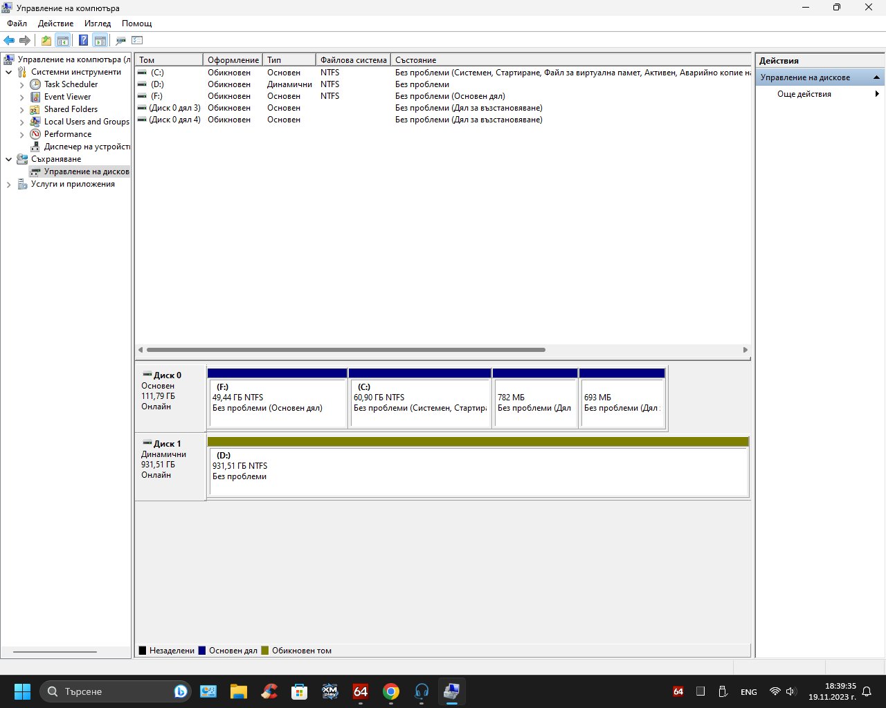

Влез в Windows 11, от там влез в диска с Windows 7, примерно Е:, в папка Windows изтрий папка SoftwareDistribution.
Изтрий съдържанието на %windir%\temp и на %temp%
Забележка: съдържанието, а не папките

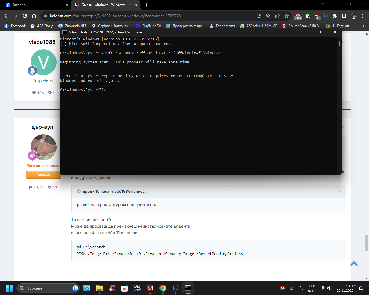

Пусни една проверка в cmd as admin:
sfc /scannow /offbootdir=n:\ /offwindir=e:\windows
където n: е буквата на boot дяла, a е: е буквата на windows 7 дяла

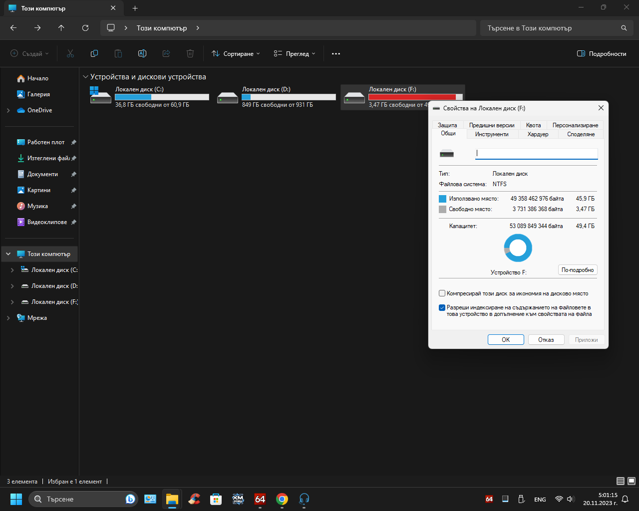

В ц-то нямам windir търсих го и в system32 но няма такава папка.
Оф... тия проценти да не са за красота?
Копи-паста на целия израз (%windir%\temp) в адресната лента на Windows explorer

@цър-вулРазбирам че е така но като поставя текста в лентата на explorer и дам ентер ми отваря папка temp на win11 а в лентата си пише дял който съм избрал на 7-цата тоест при мен е с буква f.  Без да исках те подведох като поставя копирания текст и се отваря папка temp na 11-та и си пише в лентата c на 11-та

Напиши e:\windows\temp или e:\users\потребителско_име\appdata\temp или e:\windows\softwaredistribution
и трий съдържанието им.
@цър-вулЗабравих да кажа че имам достъп до папките на 7-цата а командите които си дал за да отворя папките и да изтриясъдаржанието в тях е предполагам ако нямам достъп до самите папки.
За тази команда която си дал в предишния си пост трябва ли да променя след offwindir=буква е която при мен за дяла на седмицата е ф.

Ами, трий каквото може. Можеш да ползваш и cleanmgr и да сканираш windows 7 диска.
преди 31 минути, vlado1985 написа:
преди 2 часа, цър-вул написа:
sfc /scannow /offbootdir="g:"/offwindir=f:\windows
Дай буквата на диска с Windows 7 и ако няма буква дай буква на 300-500MB дяла (примерно g:).
И тогава изпълни командата със съответните букви на дяловете...

Ами той windows7 си има буква f но понеже малко се пообърках с командата реших да снимам преди това дялоте в управление на дисковете.
И както си ми написал командата да изпълня sfc /scannow /offbootdir=n:\ /offwindir=e:\windows предполагам че трябва да бъде така
sfc /scannow /offbootdir=c:\/offwindir=f:\windows
Мерси необърнах внимание че последните редове съм ги написал слято.
Изтрих цялото съдържание от посочените папки изпълних и командата и резултат пак никакъв няма. Даже като свърши сканирането с командата ми изписа след рестарт да пусна пак sfc и щяло да се покаже някакъв лог файл но няма никой.
преди 2 часа, vlado1985 написа:
Няма такова съобщение! Влез пак в W11, повтори командата и копирай съобщението!!! Покажи и колко е свободното място на W7 диска и на другите дялове.

Може да пробваш да премахнеш неинсталираните ъпдейти:
в cmd as admin на Win 11 изпълни
md D:\Scratch
DISM /Image:F:\ /ScratchDir:D:\Scratch /Cleanup-Image /RevertPendingActions

Добро утро извинявам се за късния отговор но бях задремал. Сега пак изпълних командата и резултата е пак същия.
Е, най-после картинки.
Преоразмери си дяловете - прехвърли свободно пространство към дяла с Windows 7.
След което зареди Windows 7 - там има чакащ ремонт.

След преоразмеряване, не бързай с флашката, а пробвай да се логнеш в Windows 7. Чака ремонт, но заради недостиг на място не се извършва.
