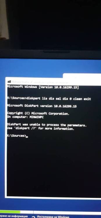

преди 14 часа, MariyanTodorov написа:
Сега ще се опитам да го направя това, само не разбирам след тези команди (първия път не знаех че трябва ентър).. след това ударих ентъри и ми се форматира флашката и като я сложих тази флашка на другия ми компютър, той бъгна и ми излезе това съобщение.
Сега ще търся друга флашка, защото очевидно тази не знам какъв зор видя...
и ако успея да се справя ще продължа със стъпките... ако не го засиля в стената.
Благодаря ви за информацията и съветите.
преди 8 часа, Недко1975 написа:
че след формата ос не я разпознава
Това в скрипта не е форматиране!!! Това е деинициализиране.
Какъв е смисълът да се форматира като всеки инструмент, с който ще се създава зареждаща флашка първо ще я форматира.
преди 1 час, цър-вул написа:

На кое точно викаш не можеш да се оправиш? Мисля, че по-горе отговорих защо не съм форматирал с команда. Ама ще се повторя - когато се създава зареждащата флашка със съответния инструмент, той преди да започне да я конфигурира, я форматира! Какъв е смисълът тогава да се й се скъсява живота с допълнително форматиране?
-като го карате да борави с меню ctrl + s после ще му кажете ли къде му е допълнителния диск
1. Няма такъв термин "допълнителен диск"
2. Като се забрани VMD контролера, nvme дискът веднага ще стане видим за Windows PE и той ще може да работи с него! И няма да е необходим irst драйвър.
-след като няма диск в "буквата" найш кога ще се форматира точно никога
А това си е за бисерите!!! Няма такова животно "диск в буквата"! Има дял с назначена буква и дял без назначена буква. На диск НЕ СЕ НАЗНАЧАВА буква!!!

Иначе disk 1 да въведа този път, така ли? (за да не гръмне и другата флашка питам).
Не си я прецакал, форматирана е в друга ос и уиндоус не я разпознава. Оправя се с програма като eause partition master
преди 8 минути, locke написа:
Изобщо не е форматиране, а е изчистена/деинициализирана. Ако се стартира управлението на дискове ще се появи съветник за инициализиране на дискове...

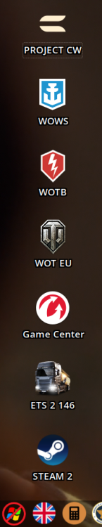

Когато Мозо писа, се въздържах от коментар, но след твоя невеж коментар, няма как да си затрая. Само да вметна нещо за фАшкията (пише се "фЪшкия", "гений" такъв!), която не ставала за нищо - според теб, а и според рузняците от FartGaming:
"Game Center" е на WarGaming игровият център, а от него нагоре са все игри на WarGaming, които ги играх днес. На максимални настройки с HD текстури. Свалил съм още няколко игри, за които доскоро ми трябваше Уйндоусът. И които ще играя на фъшкията, която не става за нищо, която се инсталира за 5 минути и на която (така ми казаха) трябвало да пиша фермани в черен екран, за да си подкарам браузъра, камо ли да играя игра. :D Та на когото гроздето му е кисело... Аре, че ме чакат за кланова битка на WOT EU! ;)
