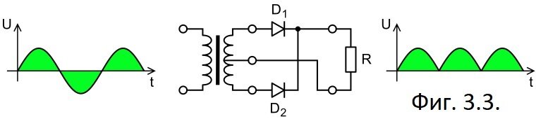

Напълно е така, грец + електролитен кондензатор 10000μF еднополярно захранване е по добре от двуфазен еднополупериоден изправител.
