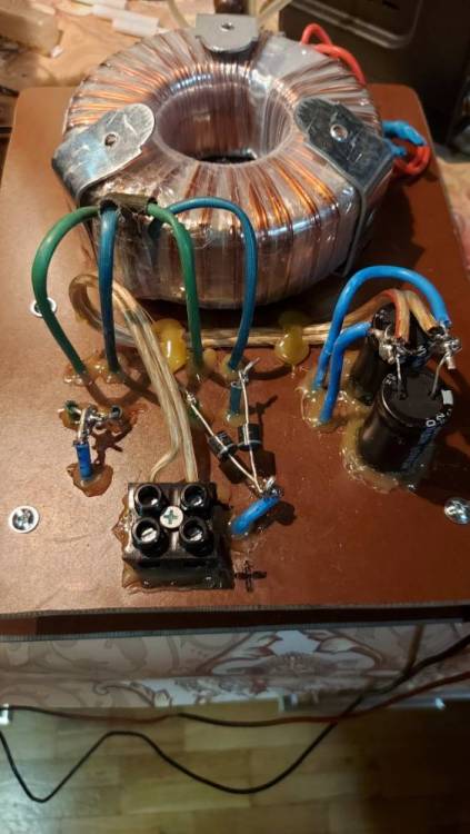

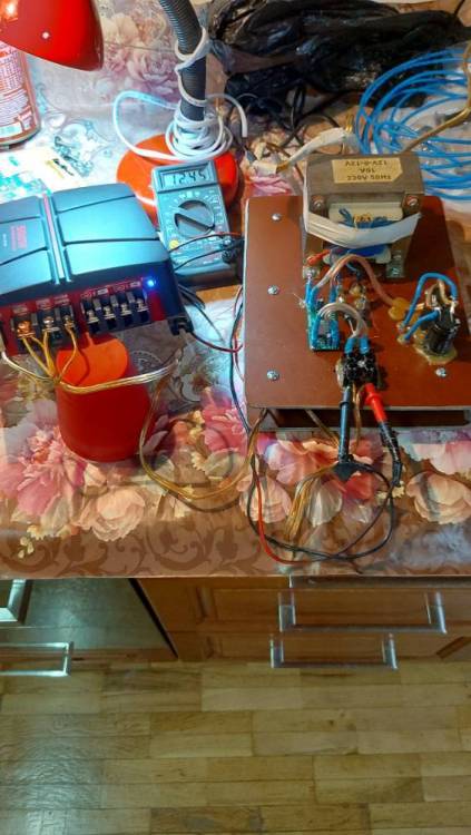

преди 10 часа, KGKulata написа:
Здравейте!От десет години ползвам за колоните вкъщи авто усилвател Thunder който го захранваам с трансформатор от 220v 10А 12DC.Трансформатора е с входящо напрежение 220v и изходящо напрежение 12V-0-12V и двете положителни намотки от 12V са променлив ток който съм го променил от AC на DC....
Авторе, от скодумното обяснение излиза, че усилвател Thunder ползва симетрично напрежение. Вземи снимай и покажи и напиши имената на моделите.

Блогодаря за коментарите но трансформатор още не мога да си намеря.В първият пост с импулсния съм го видял и преди но не знам дали ще има необходимата мощност и второ е факта че под него по надолу пише...изчерпан.Сегашният ми трансформатор от 10А който ползвам около 10 години съм го изправил като двата плюса влизат в два диода по 10А.В другият край диодите са вързани заедно с мост и плюса от там отива в плюсовете на два кондензатора на които също плюсовете са на мост заедно от по 25V 10000 микрофарата и от там после нопрежението отива на клемата.Минуса се дели на две като единият отива на клемата а другият на моста на минусите на двата кондензатора.Този траф ми зарежда без проблем авто усилвателя Thunder TCA 1260-1000W на двете колони по 150 вата и свири чудесно.Новият авто усилвател Pionner GM-A3702-500W се зарежда и работи без проблем от акумолатор но трансформатора който имам от 10А дори няма сила да светне лампата power на усилвателя без вързани колони.Затова ми трябва трансформатор между 20 и 30 ампера 12V-0-12V за да му изправя тока като на стария траф и който мисля че ще е достатъчно мощен да зареди новият авто усилвател.Въпросът по темата тук е може ли някой да ми помогне от къде мога да си намеря такъв трансформато или готов адаптор а не кой колко е компетентен в електричеството или електрониката. п.п В поста на dioib видях трансформатор за 346.79лв. който е с входящо напрежение 220V и изходящо 12АС-1200VA.Какво мислите за него?Ще свърши ли работа?Ще трябва да видя как да го изправя с единият изход от 12V.
