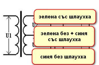

Има напрежение между двете сини и двете зелени- това са двете отделни вторични намотки по 12 в. За правилно свързване- зелената с шлаУхката е единия край, зелената без шлаухката свързваш със синята с шлаухката- това е средната точка. Синята без шлаухка е другия край.

преди 11 часа, lupis написа:

Супер си!Такова разяснение очаквах.Нататък като старият ли трансформатор да го направя?На зелена със шлаухка и синя без шлаухка да вържа по един диод по 25А после от другата страна на двата диода да направя мост и плюса от там да отива на плюса от мостовете на двата кондензатора и от плюса на двата кондензатора на буксер клемата.Средната точка пък да отива на минуса на моста на двата кондензатора и от там на другият край на буксер клемата или да я разделя на две като едната жица отива на буксер клемата а другата на моста на минуса на двата кондензатора от 25V-10000 или 20000 микрофарата.Ако е така и не бъркам ще си го направя сам защото е лесно.На средната точка да се слага ли диод или няма нужда?
преди 1 час, KGKulata написа:
Точно така, само да не объркаш поляритета на диодите.

Много ти благодаря за помоща.Просто си невероятен.Заслужаваш не някой лайк а да те почерпя няколко бирички.Още утре ще отида да си купя два диода по 25А и два кондензатора от 25V-10000 или 20000 микрофарата.
