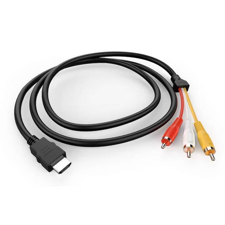

  1. Кабел за Line-In line-in.jpg.843ecccb23eb53d395a33133af2c

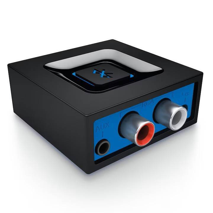

  4. Адаптер за Bluetooth (не препоръчително, поради аудио компресия) bluetooth.jpg

Може да го свържеш грамофона с компютър чрез аналоговя изход на грамофона или USB ,блутут е крайно не препоръчитено свързване поради аудио компресията с SBC кодек на избрания блутут ресивър.
Значи между две опции имаме: или USB или Line-In. Line-In е звуковата карта и ме притеснява да няма допълнителни регулатори на звука, които да изкривяват звука. USB също не съм наясно, дали не се връзва по същия начин към звуковата карта с допълнителна регулация на звука.
