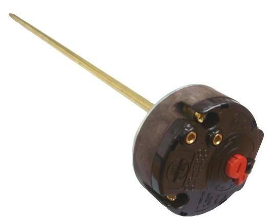

Напоследък Теси слагат на балонните бойлери комбинирани терморегулатор+ермоограничител (защита)
ТЕРМОРЕГУЛАТОР ЗА БОЙЛЕР TESY, FLAMINA, ARISTON 16А » ИВАНОВ ...
Не подлежи на ремонт - само се сменя. Около 20 лева струва!

И няма нищо за натискане - защото се ползва това
преди 1 час, jhoro написа:
преди 11 минути, jhoro написа:

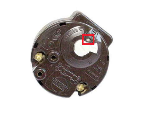

Жоре, колкото пъти си се опитвал да спориш с мен, си ставал за резил! Ето тук се натиска за възстановяване!
