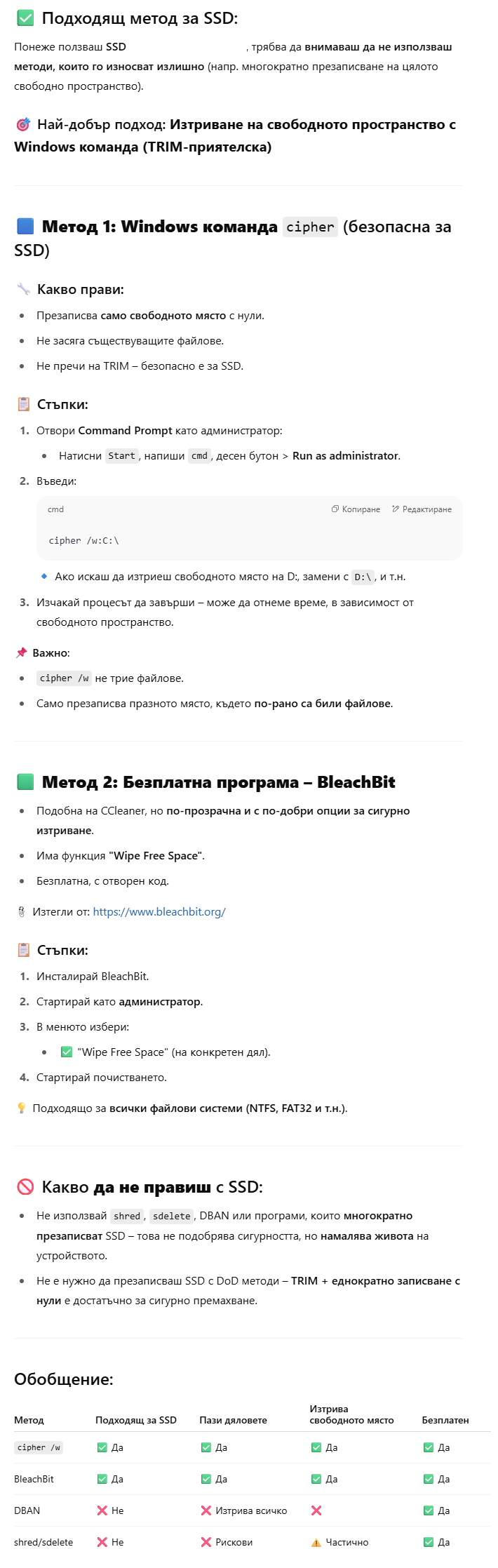

Най-сигурния вариант е да се презапише целия диск с празна информация - има софтуер, който го прави. Примерно
How to Secure Erase Your Hard Drive on Windows 10/11 Before Donating It
Имай в предвид, че ако се прави на SSD, това му 'съкращава' един вид % живот, понеже ще запише информация, равна на капацитета на диска. Ако се избере и презаписване повече от 1 път, това означава още пъти записи. Има и много други опции за софтуер, който прави това, включително и много производители включват подобни неща в инструментите за дисковете си.

Интелекта ми даде най-доброто решение. Останалото са паранои. ;)

cipher /w:c:\

Идеята е да стане по-бързо, изтривайки стари данни (компромати).
Няма да стане по-бърз. Ще презапише празното пространство за да не могат да бъдат възстановени (wipe free space). Прави се цел privacy и няма нищо общо с бързината в случая.
