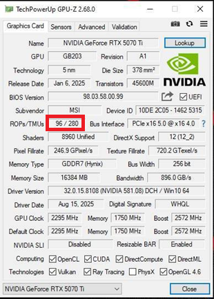

Мерси ами вече всичко съм монитрал нямаше проблеми деинсталирах старите драйвъри рестартирах и наново ги сложих за сега няма проблеми ето снимка от GPU-Z понеже някой искаше дъното е с PCI 4.0 слот
преди 7 минути, Ant1Lamer написа:
Аз исках да погледна какво пише тук, за да не си се набутал със скопените бройки, но всичко е наред.
Честито. Иначе да...и аз първо погледнах в ROPs бройката. На моя приятел TUF-a и неговата е точна. Като сложа моята и аз ще проверя. Мисля, че по-новите ревизии на картите са с точна бройка. Мисля, че това го оправиха при производствения процес след нашумяването на проблема.

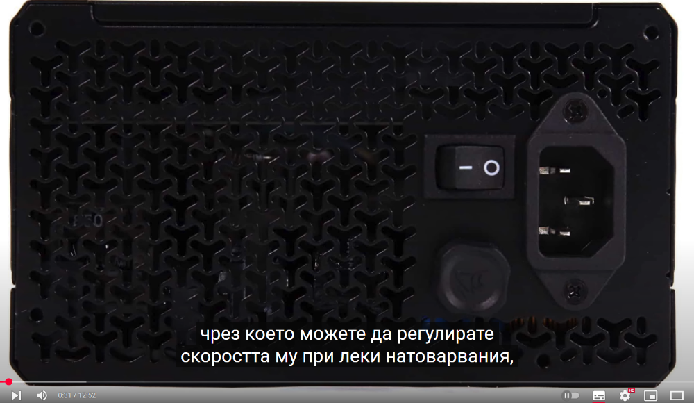

Ами аз за цс главно играя и разликата е осезаема от 300-400 фпс сега съм на 900. Другото ползвам MSI afterburner картата с еди на 30 градуса хладна в цс като играх макс до 40 стига, направил съм го на 40 градуса като стигне да се пускат вентилаторите на 40% и така нагоре 50 на 50 60 на 60. Другото което исках да питам отзад на захранването има едно бутонче което може да се върти в чатгпт доколкото разбрах това е  да не върти постоянно вентилатора на захранването или нещо такова някой може ли да ми го обясни по - накратко
Не виждам да има нещо такова...
RMx Series™ RM850x — 850 Watt 80 PLUS® Gold Certified Fully Modular PSU

Ами не съм го пипал както си седи така е иначе преди да го включа само пробвах и се чува едно щракане и може да се увеличава, но си го върнах както си е тоест би трябвало постоянно да си върти перката като това не е пипано ?
преди 3 часа, Joss Bomon написа:
А това какво е ограденото ? Ако беше PCIe 5.0 повече ли щеше да е ?
