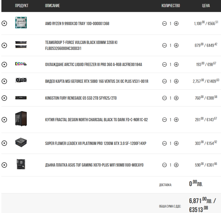

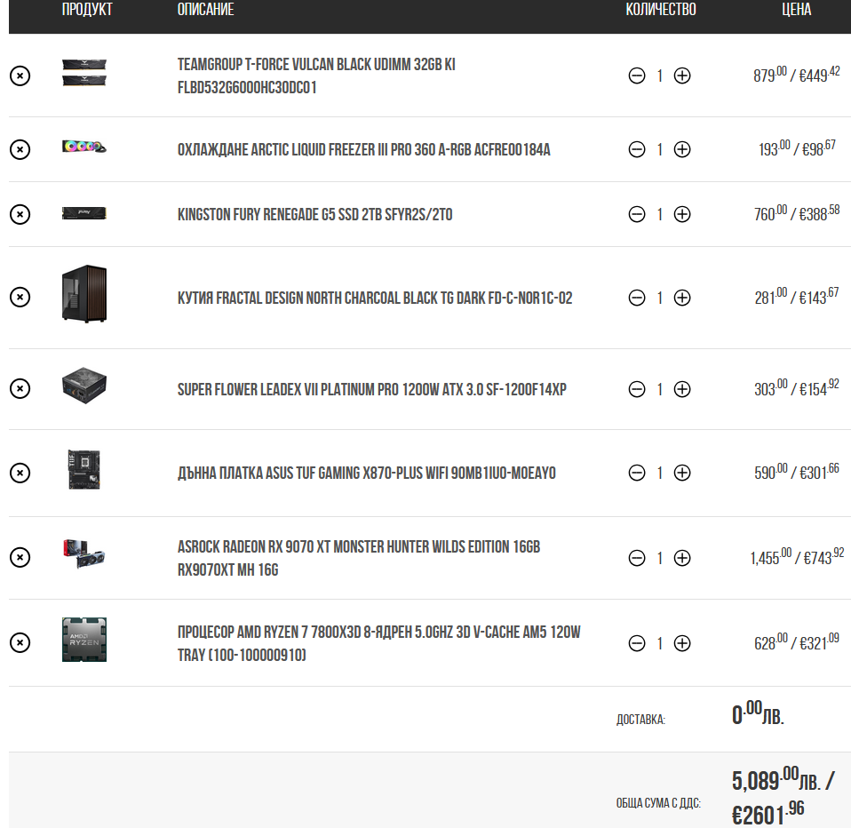

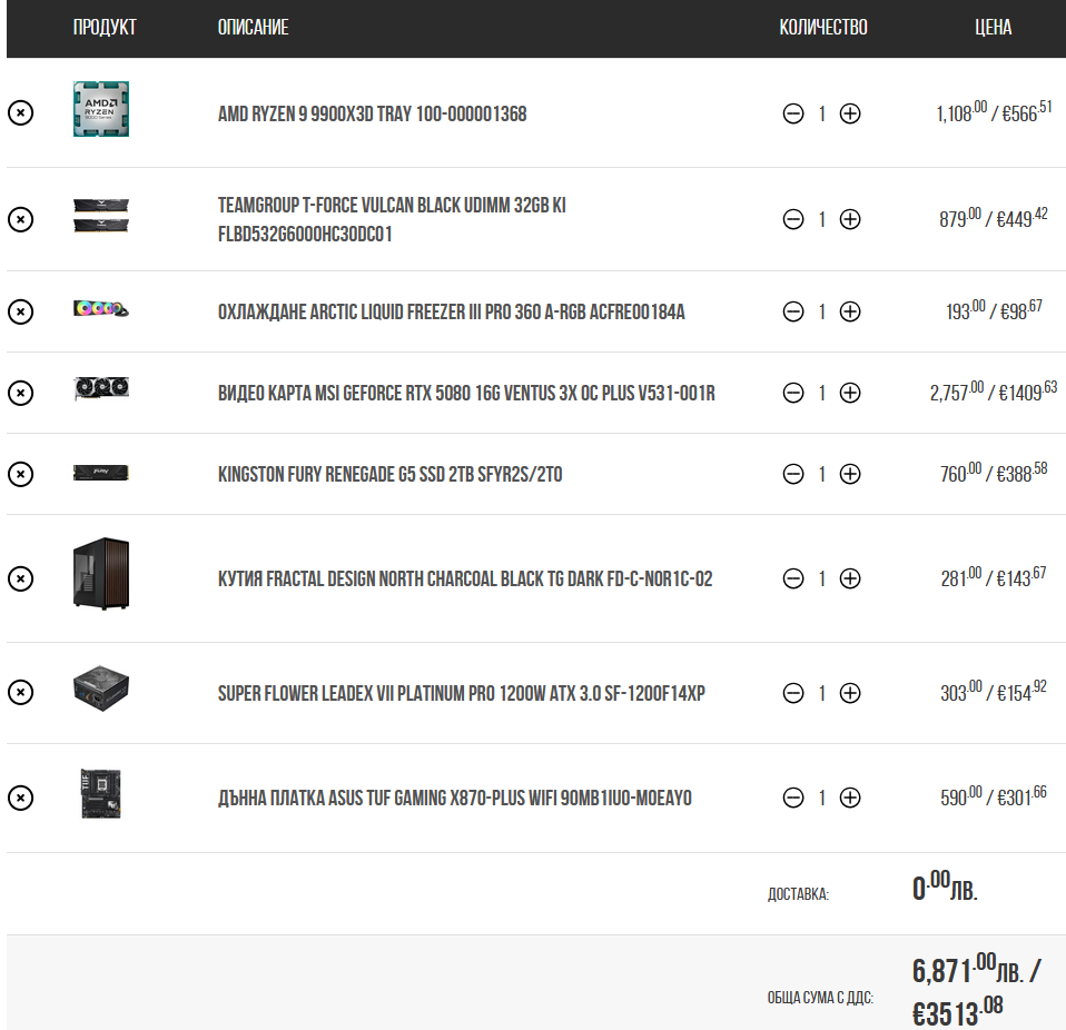

Това, че ще вземаш най-скъпите неща сега, не значи, че ще са адекватни след 10 години. Преди 8 години имах Х99 платформа с процесор 6800К за 1000 лв. и 1080 Ti (1800 лв). Сега видеокарта за 300 евро е по-бърза от нея, както и процесор за 100 евро е по-бърз от 6800К.
И това долу е много, но да уплътним бюджета. Аз лично бих взел нещо за половината пари, ще върши същата работа за игри, без голям компромис.
Ето и с почти 1000 евро по-малко, спестени от процесор и видео, но напълно адекватно в следващите години:
Може да се спести още малко и от други части, без загуба на производителност.

Както обещах пускам и моето предложение, което е доста под бюджета, но напълно достатъчно за безкомпромисен гейминг на 1440р резолюция
1. RYZEN 7 9800X3D - царя на гейминга :) Може да се спести даже някой лев с 7800X3D, който е от предходното поколение
2. MSI B850 GAMING PLUS WIFI - качествено дъно, няма да има ядове с процесора. Има си всичко. Да се има предвид, че е с WiFi 7, за което няма драйвъри за Windows 10 и ще трябва да се сложи Windows 11. Ако автора държи да има WiFi и да е с Windows 10 ще трябва да мислим друго дъно
3. Kingston 32GB 6000MT/s DDR5 CL30 - Така наречения sweetspot за АМД, 6000MHz/CL30 с доживотна гаранция
4. PowerColor Radeon RX 9070 XT Hellhound 16GB GDDR6 - видео картата е флагмана на АМД, последно поколение с 16Гб VRAM. Идеална е за 1440р резолюция. Може да се ползва разбира се и за 4К според настройките на графика. С двата 8 пинови захранващи кабела е
5. Lexar NM790 2TB - Бързо NVMe и е с 2ТБ да може спокойно да се събират новите игри
6. Thermalright Peerless Assassin 120 Digital Black - Dual-Tower - Добре познатия Peerless Assassin на Thermalright, но тук е варианта Digital, който показва в реално време температурите на процесора и видео картата. Изглежда доста ефектно. Напълно достатъчен за 9800X3D
7. Super Flower Leadex III Gold 850W ATX 3.1 - Много добро и качествено захранване по новия ATX 3.1 стандарт и на много добра цена
8. be quiet! кутия Case ATX - Pure Base 501 DX Black - Достатъчно голяма кутия за да побере всичко, но и в същото време не прекалено с добър въздушен поток и aRGB подстветки.
Общо: 4,643.79лв. (2,374.32€)
Директен линк към количката
В цената влиза безплатно сглобяване, обновяване на БИОС, основни настройки в БИОС, инсталиране на операционна система и всички необходими драйвъри, тестване за стабилност със синтетични тестове и доставка.

Това ми допада. Само охладителя и паметта евентуално могат ли да се заменят със водно охлаждане +RGB както и паметта ако не се лъжа я има със RGB. За дъното съм склонен да се замени с по качествено ако има смисъл. Не ги разбирам много, но захранването няма ли да дойде слабо ?
За дъно гледах Gigabyte X870E Aorus Elite Wifi7 и Asus Rog Strix X870-A Но ако твоето предложение за дъно е по добро ще остане то.
преди 33 минути, nikolai marinov написа:
Това ми допада.
Няма да е зле и диска да се избере да е с DRAM кеш. Видео картата е с 304W TDP и захранването ще е предостатъчно заедно с процесора /пикова консумация 162W/ и останалите компоненти.
ARCTIC Liquid Freezer III Pro 360 A-RGB Въпреки че аз лично не съм привърженик на водните охлаждания заради повишената възможност от дефектиране и проблеми.
