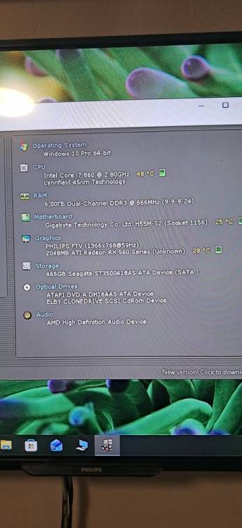

то преди се играеше симулатора на компа.Параметрите са 6гб рам 2гб видео и core i7 540 процесор по спомен утре мои да кажа по точно като се прибера.Имах хард диск от нвр подменен с по голям предполагам че става за компютър оборотите му бяха 5400 а не 7200 или това няма значение.И аз мислех че е от уиндоус но изтеглих от майкрософт само че не е активиран безплат о мисля че не трябва да прави проблеми

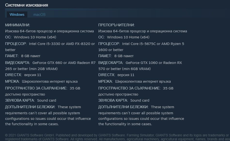

Проблема при вас е, че машината не отговаря на препоръчителните изисквания за ФС22. Съвета ми е да опитате по стара версия. ФС19 например , като използвате ""МОД сезони''.
Съответно карти ,който го поддържат. Успех.

с другия хард диск 5400 оборота върви по добре за сега ще е така,и ще търся на старо ssd че новия по скъп от компютъра наистина не си заслужава.Не разбрах какво имахте предвид за windowsa от майкрософт не е добре да се ползва така ли нали взе пак е орегинален техен а не пиратски или е по добре пиратски ли не ви разбрах.
