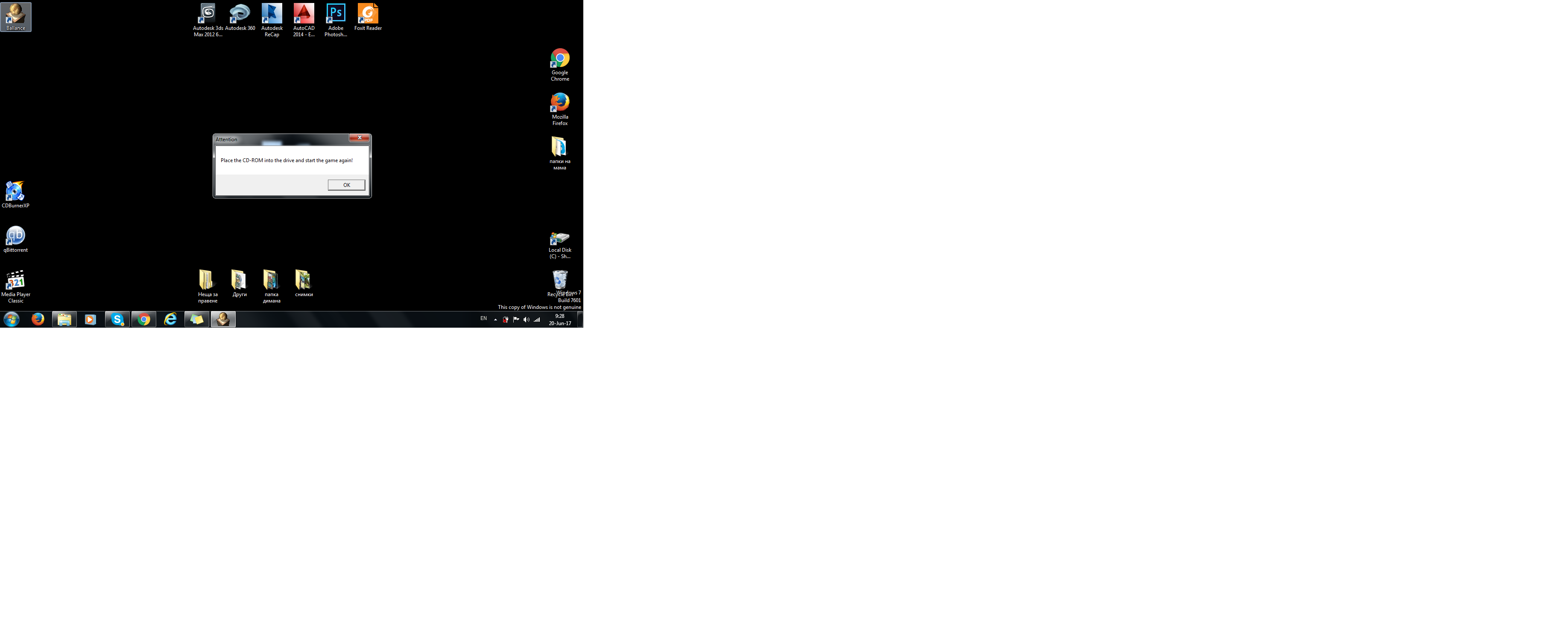

Изтеглих си една игра преди два дена и тя си врвеше добре, но днес когато се опитах да я включа, ми излезе това, което е на снимката отдоло.Пробвах да рестартирам компютъра, но пак не се получи.Някой може ли да помогне?
Ако не се чете, на снимката пише: Place the CD- ROM into the drive and start the game again
преди 3 часа, Berri написа:
Да, направи Mount на ISO файла, чрез Daemon Tools или програмата, която използваш за четене на такива файлове и играта ще тръгне.
