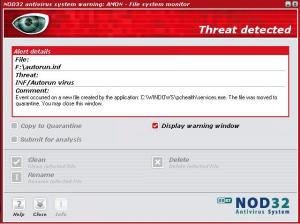

Здравейте !
Предполагам, че има доста хора, на които проблемът е познат. Надявам се и някой да сподели за успешно
решение.
В нашата фирма имаме дузина РС, с инсталирани Windows XP. Практически всички колеги имаме на разположение
флаш-памети, не всички от един тип и производител. От известно време ни се появи въпросният проблем,
свързан с флашовете.
При поставяне на флаша в USB-порта инсталираният NOD32 вади съобщение за
Threat: INF /Autorun virus
и пояснения
File: <flash_drive_letter>:\Autorun.inf
"Event occured at an attempt to access the file by the application (например, ВАРИРА за
различни наблюдавани
случаи) C:\Windows\System32\svchost.exe ... (в друг случай -
C:\Windows\System32\services.exe )"
Дори и след форматиране на флаша ситуацията не се променя, проблемът си остава.
На един от засегнатите РС се вижда, че на току що форматираният флаш след секунди се появява,
едновременно със съощението на NOD32, някякъв файл "setup.exe", със следните "Properties:
Company: SunSoft
Version: 1.0.0.177
Секунди след ръчно изтриване на този setup.exe (File - Delete) той се "възражда", съпроводен, разбира се, с
"Alert"-a на NOD32. И това се повтаря, докато флаша не бъде изваден от USB-порта.
Пускам веднага "virus scan" с NOD32 - НЕ открива нищо, асоцииращо се с "autorun".
С изваждане на флаша от USB-порта проблемът приключва.
Същият флаш на друг РС не предизвиква никакви проблеми и на него не се вижда никакъв "setup.exe" файл !
Обобщено, картината в момента изглежда така - някои флашове, на някои компютри, предизвикват проблема; на
други компютри, със същите или други флашове, проблем няма.
Предварително благодаря на всеки, който може да предложи решение на проблема.
Поздрави
Любо
Да това са сравнително НОВИ вариани на червеи като doomsday и AGENT...
За пълното премахване на заразата трябва да се направят следните неща:
Пример за подобна зараза!
1.Спиране на SYSTEM RESTORE - задължително! така ще се спре "ВЪРАЖДАНЕТО" им...
Десен бутон на My Computer = > Properties => System Restore => Turn off system restore (слагаш отметка)
2.Убиване на процеса svfhost.exe, както и премахване на отметката за стартиране с Операционната Система!Използвал съм Ace Utilities, която е платена, но функционира напълно за 30-дена...или да си изтеглите: Autoruns, StartUp Control Panel, които са безплатни.
http://www.kaldata.com/comments.php?id=278...p;highlight=ace
3.Изтриване на файловете - WBINSTALLS.EXE и AUTORUN.INF (за да ги видиш трябва да сложиш отметките за показване на скритите файлове => ВКЛЮЧИТЕЛНО и системните)!
Start => run => control folders => View => махаш отметката пред Hide Protected Operating System Files (Recommended)...и слагаш отметка на "Show hidden files and folders!
4.Сканиране с AVIRA (тя се справя успешно с него), както и (AVZ)
ftp://ftp3.tnc.edu.tw/antivir/antivir_wor..._win7u_en_h.exe
http://z-oleg.com/avz4.zip
5.Да сканираш и да почистиш всички компютри един по един и накрая да събереш всички флашки, фотоапарати и други устройства който са имали достъп до заразените услуги и да почистиш и тях (или за по-лесно направо да ги форматираш), защото иначе се получава един "ОМАГЬОСЪН КРЪГ" от непрекъснато заразяване от КОМПЮТЪР на ФЛАШКА и ОБРАТНО от който трудно се излиза...
Забележи че след изтриването на тези файлове преди да извадиш ФЛАШКАТА спира да и работи функцията OPEN - трябва да избереш десен бутон => Explore...но след повторното и изваждане и поставяне всичко си идва на мястото...
Добра идея е да сканираш и за RAVMON - също коварен вирус, който се разпространява през USB устройства...
ДОБАВЕНО:
Днес оправях проблем като твоя и почнах поред всички огнища/компютри + USB устройства и сега никъде няма зараза, но един прихване ли я ще зарази отново всички компютри...Някои имат антивирусни, друга са монтажни и е забранено да се качват такива програми, както и да се рови в ИНТЕРНЕТ от тях, но проблема с флашките съществува...Както и да е (обърни внимание на подобни файлове и процеси...за триене са задължително)!

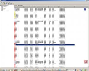

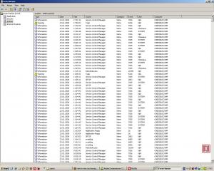

Здравейте,
Имам подозрения, че машината ми е хванала вирус. Пълен скан с NOD32, както и online скан с BitDefender нищо не откриха. Симптомите са следните:
-- Най-подозрително, днес. Занимавам се с web design. FTP клиента, който ползвам e FileZilla 2.2. Днес малко преди 2 следобяд спрях програмата, налагаше ми се да изляза и се прибрах чак след 8. Междувременно, от хостинг-компанията ми са ми писали 5-6 пъти, че от моето IP имам отворени супер много връзки към сървъра и искат от мен да ги спра. Докато, 3 часа по-късно, са ми отрязали достъпа. Сещате се, че като прочетох имейлите по-късно, останах силно озадачен.
-- Имам проблеми от около седмица. В началото, от офис компютъра качих на сървъра редактиран JavaScript. Очевидно този комп е бил заразен. Малко по-късно целия сайт постоянно редиректваше към някакъв руски сайт. 24 часа по-късно, единственото решение беше да изтрия целия сайт и да го качвам наново. След това, изглежда се "оправи". Оттогава, всеки ден имах проблеми с connect-ването към сървъра - за по 30-40 минути, все ме дисконектваше. Разбирам сега, че се е дължало на прекалено многото отворени връзки към сървъра (между 30 и 50, казаха от хостинг компанията).
-- Офис компютъра е силно прецакан - при стариране или опит за ре-инсталиране на NOD, .exe файла изчезва някъде. Пробвах и под save mode - успявам да инсталирам антивирусната, но контролния център сбъгва веднага и не се стартира. Работеше само скенера, но без да ъпдейтне дефинициите - от май 2007 последните. Не намера нищо, но в началото на скан-а казва, че му е откзан достъп до system memory.
-- Не знам моята машина какво е "прихванала", но със сигурност поведението й е странно.
Моля за помощ!
PS. От Event Viewer на windows сякаш локалиирах проблема/ите ...
-- има редица грешки, причинени от SideBySide - намерих от сайт на Symantec, че
Type: Adware
Publisher: sidebysidesearch.com
Risk Impact: Low
File Names: sbss.exe
Редактирано от stanley56 (преглед на промените)

Като боднах днес флашката и опс следното прозорче.
Да трия или да дезинфекцирам.
Редактирано от ALEXONE™ (преглед на промените)
Вирус е в горния ми пост е описано как се излиза от ситуацията!

Примера е принципен...При теб ситуацията е подобна.Най-добре изтрий намереното с NOD32, и за по-сигурно провери системата си с AVZ - те ще покажат с кои процеси са свързани тези файлове!
Можеш да триеш Autorun.inf, но не барай SVCHOST.EXE!
http://support.microsoft.com/kb/314056/bg
Благодаря ти трих с NOD-да после и с AVZ то но този файл Autorun.inf, не го открива уинна,можеш ли да дадеш път към него?

Не мисля обаче че имаш проблеми с SideBySide - паразит.Я отвори грешката от Event Viewer за да видим текста!

Във event viewer все още излиза едно подозрително събитие, което имаше и преди (виж приложения print screen) - Tcpip . Показва се с жълт триъгълник с удивителна.
Във Application също има подозрителни "неща":
! Warning -- ...source - Userenv ... User - SYSTEM --> на Properties ми излиза: Windows saved user CHEESEUSCOMP\Cheeseus registry while an application or service was still using the registry during log off. The memory used by the user's registry has not been freed. The registry will be unloaded when it is no longer in use. ... хм ...
