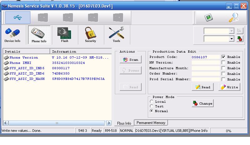

И аз да питам: ъпдейтна ми се телефона (Нокиа 3720) и след това остана без БГ меню... рових и стигнах до тук. Четох...(гледай колко е часа...) дръпнах програмките, но Nemezis не ще да ми засече телефона - аз натискам Skan, а тоя - Eror ! Махнах PC SUITE 7.1 и сложих 6.85.14.1 - същата я прави. Спирах и антивирусна и самото PC Suite и пак не ще. Как да си сменя кода бре хора ? Инструкциите ги спазвам. П.С.:Такаааа ся го намира, пиша му кода, маркирам Enable до него и след това natiskam Write. След около 5 сек. долу в ляво ми пише "Write new values... Done." Aма не е. За проверка натискам Read и ми показжа пак стария код. Що така ?

Рестартирах и двете - не стана Рестартирах телефона и му извадих батерията даже - йок. NSS намира телефона - но ми изкарва 4 реда след Scan (сн.1) Пиша 0586107 (това е 0586107: RM-518 EURO-I BG, Cyrillic, YELLOW) и слагам чек на Enable. Натискам Write - дава ми DONE долу в ляво. Но натисна ли Read - изкарва ми стария номер - т.е. не е записало нищо. Правя нещата както трябва... да не би с този модел да не може да работи програмката ? Има ли значение какви са стойностите за Power mode ? при мен е на Normal... помагай, че Nokia BG ме пращат в оторизиран сервиз на Омнител ... :)
Редактирано от fan76 (преглед на промените)
Специално сега направих смяна при мен и стана от първия път. Телефона ми е N95, PC Suite 7.1.18.0, NSS я виж на shot-овете. http://img403.imageshack.us/i/flash1z.jpg/ и http://img521.imageshack.us/i/flash2q.jpg/ Не знам къде може да е проблема. Опитай пак да го смениш и след това опитай с NSU да видим дали ще сложи другата версия на софта.
