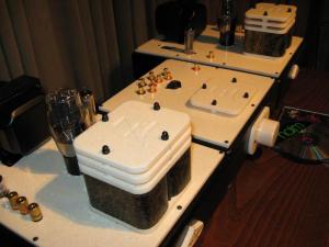

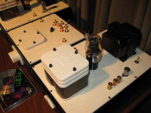

Поредният екземпляр от мен. Нещата са както при неговите предшественици - сребърно окабеляване (DH Labs), сребърни спойки (Stannol), фиксирано преднапрежение за лампите, постояннотокова връзка, двуполярно захранване с кенотронни изправители и електронни дросели. Ток и жица, както се бе изразил един мой приятел. Изходните трансформатори са моя изработка, имат изходи за 4- и 8-омов товар, желязото е френско с дебелина на ламелата 0,2мм. Регулирането на усилването е реализирано с 24-позиционна галета на RFT, има и 4-входов превключвател. Автоматика за закъснително подаване на анодното напрежение, както и неговото плавно нарастване, EMI-филтър за 220V и т.н.
Финиша е венге. Носещата плоча е от технически камък.
Звука остава без коментар, който иска да го чуе - да заповяда!
Параметри:
Изходна мощност - 4,2 вата/канал
Честотна лента - 5Hz-35kHz
За огледи и прослушване: 0887 577 588, 02 969 1071 - Жоро
Снимки:
gogoaudio ще може ли да сложиш още снимки на тъмно как светят ? много е красиво.
Моля :) :
