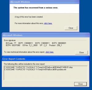

Изтеглих и пуснах една програма от еМуле.
Компютърът/Win XP/ доста се замисли и даде син екран. При рестарта AntiVir PE Classic сдаде багажа.
Опитах да я пусна пак и при отваряне на папката, където е инсталирана сами се изтриха/изчезнаха/ 5-6 файла, единия естествено ехе-то.

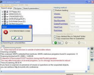

Как се работи с AVZ...
Изтегли програмата (горе съм дал линк):
Разархивирай я в някоя папка и я стартирай!
Първото нещо което да направиш е да избереш => FILE => DATABASE UPDATE (за да обновиш програмата с последните дефиниции).
След това направи настройките както на тази снимка:
След това отиди на AVZPM => и направи това => INSTALL EXTENDED MONITORING DRIVER
Сега вече маркирай кои устройства да бъдат сканирани и пусни проверката...След края и отвори "очилата" - втората опция в дясно и я снимай й дай снимката тук за да ти кажем какво да изтриеш!

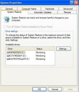

Само да допълня за пораженията, които имам:
1.Не знам кое ми е активирало System Restore. Аз съм я спрял, откакто съм инсталирал уиндоуса.
2.След като пак я спрях, вече ми изчезна тази опция в менюто и сега не виждам дали е включена или не.

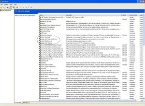

A колкото до забраните на System Restore отвори:
1.Control Panel ==> Administrative Tools ===> Services ===> намери System Restore и я включи (AUTOMATIC)
2. Start => run => gpedit.msc => Computer Configuration => Administrative Templates => System => System Restore => и следните две опции вдясно направи на DISABLED
*Turn off System Restore
*Turn off Configuration to Disable

1.Я ми прати тези лог файлове с разширение (*.dmp) от папката (C:\WINDOWS\minidump) за да видим защо се рестартира компютъра...
Ето от следващото рестартиране:
dmp

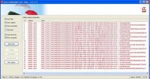

Тези с автоматичното почистване-AVG AntiRootkit, Avira Rootkit Detection, F-Secure Blacklight Beta,Panda Anti-Rootkit, RootKit Buster,RootKit Uncover, Sophos Antirootkit ги пробвах всичките.
Сканирал съм в реда, в който са написани.

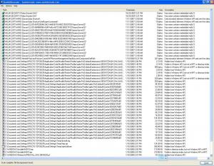

Ето някои лог файла,при които нямаше автоматичен избор.
RootkitBuster.txt

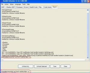

...А на Rootkit Releaver или Rootkit Unhooker ми снимай екрана с намерените обкети, но нищо не трий...
Rootkit Releaver първо бе открил 4 записа,но следващ рестарт се изтри резултата.Вторият опит е по-надолу.

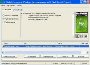

Изтегли това и дай лог файлаhttp://www.silentrunners.org/Silent%20Runners.vbs
Ето:Silent_Runners.txt

Да,програмката AVZ най после тръгна.Може би, защото след всяко сканиране с горните инструменти компютъра олекваше с няколко гадинки.Ето лог.
avz_log.txt

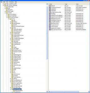

1. Да ама не пак не ти е неактивен System Restore... (направи ли двата варианта които ти бях казал в предишния пост - оцветени в синьо и червено)...?
Aко си пробвал и проблема остава направи следното.Отвори Registry Editor
Start => run => regedit => HKEY_LOCAL_MACHINE\SOFTWARE\Microsoft\Windows NT\CurrentVersion\SystemRestore
Ако има стойност с наименование (ако няма я създай десен бутон DWORD value) DisableSR и DisableConfig ги изтрий.
За да попречиш на услугата от стартиране Отвори отново
Start => run => regedit => HKEY_LOCAL_MACHINE\SYSTEM\CurrentControlSet\Services\sr
Вдясно на стойността START => задай 4 за да спреш стартирането и или 0 за да си я върнеш обратно...
2.Анализа на лог файла показва че има проблем с драйвера на Alcohol 52% (Vax347b.sys) и затова се рестартира компютъра може би...Пробвай да го деинсталираш и виж дали проблема остава! След премахването на програмата някои от anti-rootkits програмите трябва да се успокоят малко...a и не само те - AVZ и като гледам още доста програми са недоволни от този файл (по-малкото зло е алтернативния драйвер на Daemon Tools - и понеже и тя има безплатна версия ти препоръчвам да си инсталираш именно нея)...

1. Ами проблема със System Restore май не се оправя.Направих двата варианта оцветени в синьо и червено.Направих и горните съвети.Ето
post-17240-1200394857_thumb.jpg post-17240-1200394883_thumb.jpg post-17240-1200394893_thumb.jpgpost-17240-1200395219_thumb.jpg
Като направя промените всичко се оправя и System Restore e turn off,но след минута като проверя пак e monitoring.
драйвера на Alcohol 52% (Vax347b.sys) и затова се рестартира компютъра може би...по-малкото зло е алтернативния драйвер на Daemon Tools ...
Alcohol го деинсталирах в деня май когато почна проблема,защото от седмица ми върши работа PowerISO. Как ли е останал тоя драйвер, хем чистих с разни програми. А Daemon Tools не съм го ползвал.

ДОБАВЕНО: Ето как да си добавиш отното AUTOCHK в BOOTEXECUTE:
Стартирай Start => Run => regedit => намери => HKEY_LOCAL_MACHINE\SYSTEM\CurrentControlSet\Control\Session Manager => отдясно направи стойност "String VALUE" с име BootExecute и съдържание autocheck autochk *

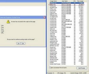

И онова не е лог от AVZ - доста повече трябвая да има.

1.Добре от START => RUN => SERVICES.MSC => пусни System Restore Service => на Manual => рестатирай компютъра => отвори отново менюто с услугите и ако се налага я СТАРТИРАЙ пак и я сложи на Automatic...

За това че не те пуска под SAFE MODE...малко странно...дай ако има друг файл *.dmp за анализ.Пробвай за System Restore - точка 1-ва.А това че не ти показва предупреждение за свободното място се прави лесно:

За тези рестарти работата не е на добре...Както казах дай пак *.dmp файлове за анализ, и изтрий драйвера на Alcohol-a...че и RefreshMe имаше проблеми с рестартирания заради Rootkit.

Засега System Restore се задържа изключена по последния съвет.

Когато пусна от report на Rootkit Unhooker излиза това post-17240-1200477680_thumb.jpg
Дали има rootkit.

Тука за радост имаме развитие на нещата и аз имам в момента действаща антивирусна Avira Premium Security Suite.
Сканирам online. Но не знам дали всичко е намерено.

...А на Rootkit Releaver или Rootkit Unhooker ми снимай екрана с намерените обекти, но нищо не трий...
Актуална информация от Rootkit Releaver: post-17240-1200490251_thumb.jpgpost-17240-1200490262_thumb.jpg

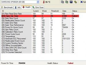

Неприятна грешка...възможно е и на хардиска да са се появили - bad sectors.При SATA дисковете проблема се решава чрез инсталирането на последните SATA драйвери (обикновено при инсталиране на Windows XP се натиска F6 и се поставя дискетата с драйверите или от БИОС-а хардиска се поставя в режим на IDE вместо SATA ,AHCI), и да се обнови БИОС-а на дъното...но твоят диск е PATA.

3.Я внимателно провери в Rootkit Unhooker къде точно се намира тази POSSIBLE ROOTKIT ACTIVITY DETECTED!Но е възможно и съобщението да е провокирано от наличния софтуер за защита на компютъра (антивирусна и т.н.), затова изключи защитата в реално време, както и друг подобен софтуер и провери пак...системата си!

1. Е хайде пак тази System Restore се включи сама- и два дена не може да изтрае. :speak::yanim::speak:

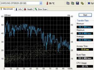

Ами то бяха доста рестарти- може би от тях.Eдно тестче : post-17240-1200610103_thumb.jpgpost-17240-1200610114_thumb.jpg
