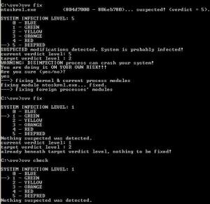

Така време е за тежката артилерия наистина:
SVV 2.3 - System Virginity Verifier
http://invisiblethings.org/tools/svv/svv-2.3-bin.zip
Начин на употреба...Теглиш файла и го съхраняваш на C:\.Стартираш Start => run => cmd
Пишеш cd.. и даваш enter.После пак cd.. Enter...докато не влезеш в C:\. Сега пишеш cd svv (така трябва да си кръстил папката със свалената и разархивирана програма).След като отидеш в C:\svv\ => пишеш svv докато не ти излезе реда (C:\svv\svv) + възможните команди...
Имаш няколко възможности:
SVV Check (ще ти се покаже нивото на заразата)...Ако си в синия цвят в което силно се съмнявам, нищо повече не прави...ако обаче слезнеш в долните графи...пробвай
SVV FIX (да направи опит да поправи намерените обекти)
както и доста допълнителни подкоманди...най-важната е тази:
SVV Check /m (показва детаилна информация за промените)
и т.н.
Отначало при сканиране е 5-макс заразяване. След фикс показва -1 степен заразяване. Но след рестарт пак е макс заразяване.
Няма оправия. Ето : post-17240-1201208014_thumb.jpg
А тук е report-а тук

Добре е че си изпълнил командите с оправянето на откритите елементи...
Ами аз хубаво ги трия с System Virginity Verifier, но след рестарт те пак са там и пак като пусна програмата е заразеност-5 степен. Пак трия и пак същото. :cant believe:

4.За System Virginity Verifier те бях помолил да снимаш екрана след изпълнението на командата
svv check /a /m
за да хвърля едно око на модефицираните обекти.

1. Ето тук резултата от System Virginity Verifier и svv check /a /m

Здравей сега нещо не се вижда проблем с SVV...няма го 5-то ниво на заплаха...

5. Ето нов резултат от System Virginity Verifier и svv check /a /m тук и тук
