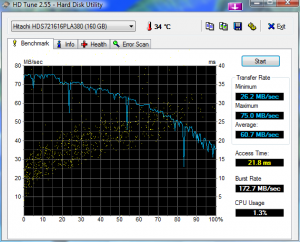

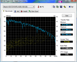

Ето ги - личи си кой е с ААМ включен и кой без. Разлика на практика в бързината не се усеща.
