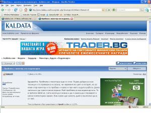

Ами може да се каже, че ме устройва, но ако все пак има някоя пак сностна за по- малко бих се замислил. Аз за тази CHAINTECH GeForce 6800 LE AGP 8x 128MB DDR, 256bit дадох към 90 лева от JMT Computers, тази която ми предлагате Sapphire Radeon X1050 256MB DDR2 AGP, май е по- добра нали или се лъжа. Иначе карата ми е на една година и половина, доста бързо се развали. От сервиза ме попитаха да не е изтърван компютъра или да е блъскан, ама няма такова нещо, как ще се е пукнала някоя шина, незнам. Интерестното обаче е, че когато си сложих старата за да пробвам и после отново новата, когато зареждаше и вече ще показва десктопа се рестартираше компютъра, докато не му зададох да влезе в Windows с последните работещи настройки. Другото интерестно нещо е, че проблема се оправя, тоест не стои постоянно червен екрана или да трепти ами се оправя от само себе си и когато дам print screen когато стане проблем на снимката не излиза, че го има този проблем, дали това не означава, че просто монитора се е скапал. По пътя на логиката ако проблема е от видео картата то това ще излиза на снимката, но ако е от монитора няма ( поне аз така мисля ). Мнения по въпросите :rolleyes:. Тук прикачам снимка за да видите, в момента в която е правена снимката монитора трептеше и екрана малко червенееше, а това на снимката не е излязло.
