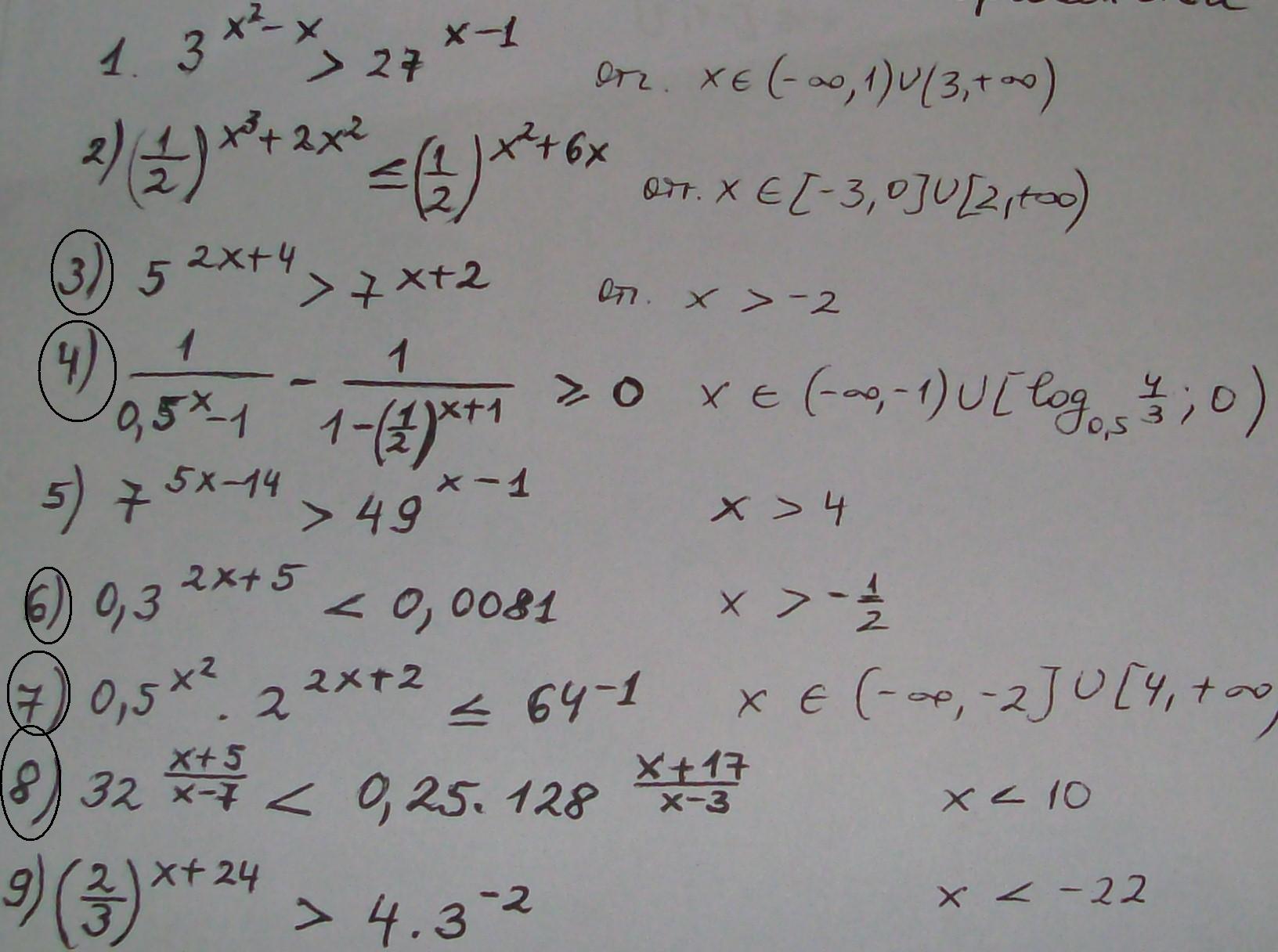

Някой може ли да помогне с тея оградението задачки :love: Благодаря предварително :)
Някой може ли да помогне с тея оградението задачки :)
Eто решението на зад. 4
П.П. Коригирах един ред, защото без да искам съм изтрила два множителя
Редактирано от fedora (преглед на промените)

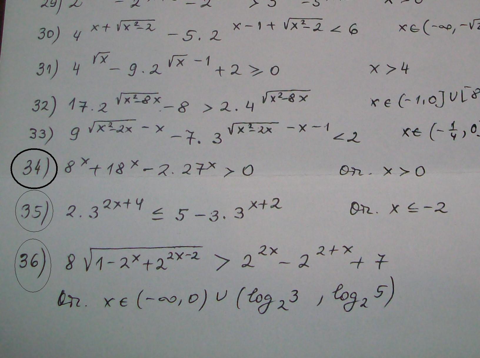

Хайде и аз да се разпиша, задача 34. Мога всичките да ти ги реша, но трябва да уча моята математика(линейна алгебра), че имам изпит скоро и няма време ;) Успех с другите!
Редактирано от Phonomania (преглед на промените)
