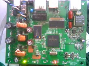

Малко информация ако е възможно с какво сравнявате че започвам да си мисля, че фърмуера на моя Хуйвей е стар. Аз имам
Software Version  V200R002B025 BTC
Firmware Version  A2pB021a.d17m
Batch Number  RBC2P8.025.B021a.17m
Release Date  Saturday November 18 15:46:32 CST 2006
а хардуера изглежда така.
На всички Хуйвей са стари фърмуерите. Предполагам,че този Ноември 06 са излезли от завода.
