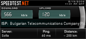

ето това се казва интернет:
само не гледайте скоростта, щото този месец съм платил 15 лв. само заради бтк, но все още не са ме включили,а вече мина един месец от както подписах договора.
